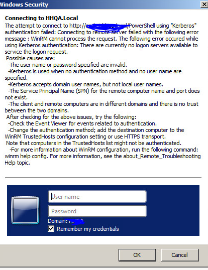

Ich  versuche einen Exchange 2010 In AD 2012 R2 Testumgebung hinzu zufügen, wo schon eine Exchange 2007 vorhanden ist.
Ees gibt immer denselben Fehlermeldung, bitte Bilder Schauen.
Ich habe im Net recherchiert aber alles was ich bis jetzt gemacht habe, (das was auf dem Fehlermeldung steht habe versucht nach zu konfigurieren) hat  nichts  gebracht.  :confused:
Vielen Dank
Schöne Grüße  Jon.

auf welchem AD-Level ist die Domain, auf welchem OS willst du den 2010er Exchange installieren, (max. OS ist 2012 OHNE R2), was würde als Quelle verwendet (SP3 mir dem RU?)
Der User mit dem du installieren willst ist ist in den passenden Gruppen?
Ist das eine Sub-Domain?

Ja Das hatte ich vergessen, AD habe ich auf Server 2008 R2 Level untergesetzt gehabt, Exchange habe auf  dem Server 2008 R2 installiert und versuche Exchange Forest einzutragen , der User ist in der Gruppe Domain Admins und Lokaler Admin und es ist kein Subdomain.
Hi Leute,
 nach mehreren Recherchen und um konfigurieren ist der Fehlermeldung jetzt
"The WInRM Clien sent a request to an HTTP Server and got a Response saying the requested HTTP URL was not available. this is usually returned by a http Server that does not Support the WSM-Managment protocol"
Obwohl wenn ich Winrm quickconfig eingebe sagt mir das Winrm konfiguriert ist.
