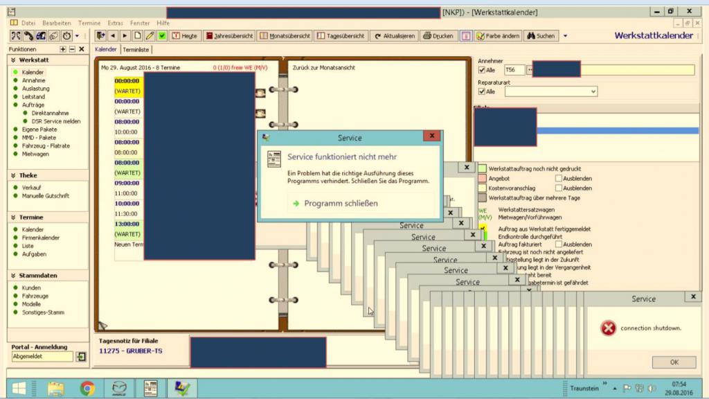

GTRDRIVER 17 Geschrieben 29. August 2016 Melden Teilen Geschrieben 29. August 2016 Hallo zusammen ich habe hier ein Problem das ich nicht verstehe: Wir hatten vorher folgende Konstellation: VM-WARE ESXI5 - Virtuelle Maschine SErver 2003 als Datei und SQL Datenbankserver (Firebird) - 2 Virtuelle Maschinen als RDS Terminalserver Das ganze hat über Jahre problemlos funktioniert ! Im Zuge von Support Ende 2003 hatte ich dann entschieden auf 2012R2 zu gehen. Habe auch noch mit dem Hersteller Der Brahnchensoftware abgeklärt ob Freigegeben JA - ok dann los. Neue Konstellation: - 2 Hardware Hosts (identsiche Hardware) mit jeweils Server 2012R2 und Hyper-V - Host1: VM1 RDS Server 1 und VM2 Datei/Datenbankserver - Host2: VM1 RDS Server 2 und VM2 RDS Server für Buchhaltung (hat jetzt mit dem Rest nix zu tun) Prinzipiell funktioniert auch alles ganz wunderbar - es ist alles SEHR Performant ! Aber - in untergelmäßigen Abständen meldet die Branchensoftware (besteht aus verschiedenen Einzelprogrammen und einem Menüprogramm) dass diese die Verbindung zum SQL Server verloren hat. Leider hat der Hersteller der Sotware auch keine vernünftige Fehlerbehandlung in der Software daher führt das zu 40 Fehlermeldungen auf dem Benutzerbildschirm und irgendwann killt Windows dann die Anwendung. Das ganze passiert wie gesagt unregelmäßig und kann auch nicht auf Host1 oder Host2 eingegrenzt werden. Mal 1x am Tag - mal 5x am Tag - mal 4 Tage garnicht ... Was ich bisher unternommen habe: - Kontakt Hersteller Software - "man weiss von nix" - austausch Netzwerkkarten beider Hosts - Austausch Switch - verschiedene Versionen des SQL Servers Aktuell weiß ich nicht so recht weiter und würde mich über alle Hilfen freuen ! Zitieren Link zu diesem Kommentar

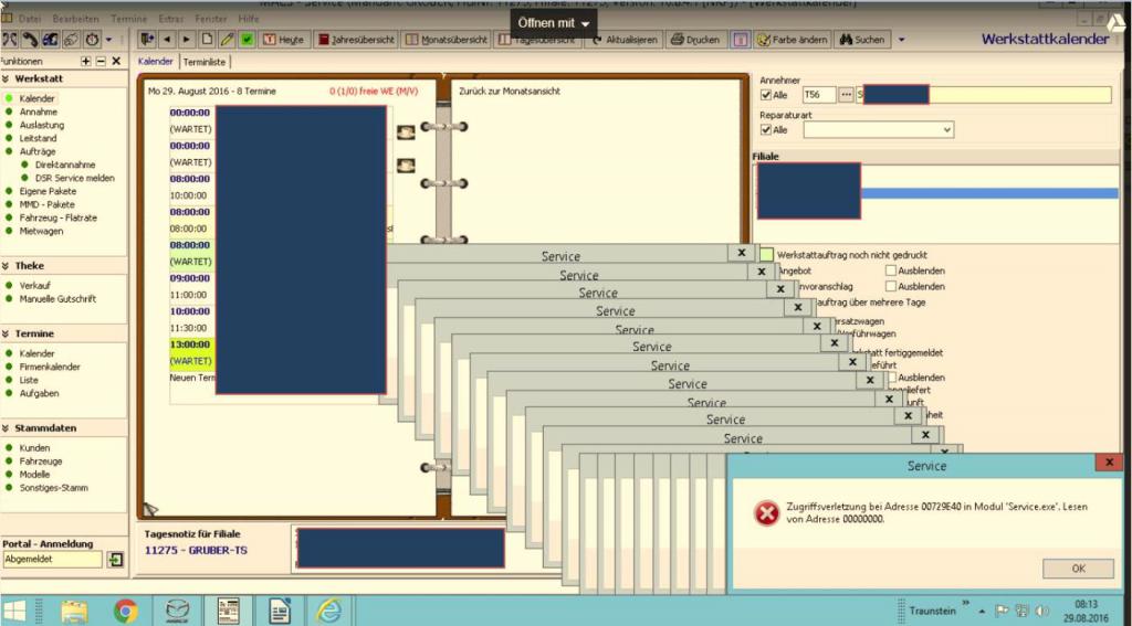

GTRDRIVER 17 Geschrieben 29. August 2016 Autor Melden Teilen Geschrieben 29. August 2016 (bearbeitet) Hallo zusammen ja - access ist auch im Spiel - aber das läuft stabil :-) - zumindest wenn nicht die ODBC VErbindung zum besagten Firebird Server abbricht ... Nein - die Branchensoftware ist nicht auf Access Basis - keine Ahnung welche Programmiersprache das ist - jedenfalls nicht Access oder Access Runtime ... Eventlog: HIer ist eigentlich nur dann der eigentliche Programm Absturz zu sehen: Name der fehlerhaften Anwendung: Service.exe, Version: 16.8.4.1, Zeitstempel: 0x57a353ba Name des fehlerhaften Moduls: KERNELBASE.dll, Version: 6.3.9600.18264, Zeitstempel: 0x56e1b34d Ausnahmecode: 0x0eedfade oder Name der fehlerhaften Anwendung: Service.exe, Version: 16.8.4.1, Zeitstempel: 0x57a353ba Name des fehlerhaften Moduls: ntdll.dll, Version: 6.3.9600.18233, Zeitstempel: 0x56bb4e1d Ausnahmecode: 0xc0000005 Der Absturz erfolgt aber offenbar weil die Anwendung den Connect zum SQL Server verliert (siehe Anhang) Ich bin momentan auch schon am überlegen, den SERVER mal auf einer daneben stehenden Maschine auf "Hardware" zu installieren um mal rauszufinden ob es am HYPVERV liegt oder ob die Programme in den RdS Sitzungen die Verbindungen verlieren... Die Branchen Software alleine kann es aber auch nicht sein denn wie gesagt greifen wir auf den Firebird Server auch per ODBC und ACCESS zu und auch hier brechen dann die ODBC Verbindungen weg sofern diese offen sind. bearbeitet 29. August 2016 von GTRDRIVER Zitieren Link zu diesem Kommentar

Sunny61 809 Geschrieben 29. August 2016 Melden Teilen Geschrieben 29. August 2016 Bei den Screenshots tippe ich trotzdem auf Access als FE. Die Fehlerbehandlung hat auf jeden Fall Luft nach oben, auch wenn es kein Access-FE sein sollte. Zitieren Link zu diesem Kommentar

Jim di Griz 13 Geschrieben 30. August 2016 Melden Teilen Geschrieben 30. August 2016 (bearbeitet) Hallo, connection shutdown finde ich hier mehrdeutig, es bleibt unklar ob das nicht die Applikation selber war. Fehler 0xC0000005 haben wir hier auch in einer Applikation, ist wohl ein Programmierfehler, welcher hier nicht mehr macht als die Applikation abzuschiessen. Interessant waere vielleicht, mal im Eventlog zu sammeln wie oft der Fehler auftritt (sollte im Eventlog stehen, vielleicht sind ja noch eventlogs von den alten Servern da). Dies nur um zu prüfen ob der Fehler neu ist uund ob ueberhaupt ein Zusammenhang besteht. Bei uns sitzt der Entwickler der SW praktisch im haus, da aber niemand sich beschwert passiert nix. Die Applikation kachelt bei ca. 200 Usern auf ca. 10 TS 1-2 mal pro Woche ab. Gibt es den alten DB Server noch? Liesse sich ein umschaltbarer Paralellbetrieb mit gespiegelter DB zum Testen realisieren? und nachdem ich nachgelesen habe was Firebird ist: https://de.wikipedia.org/wiki/Firebird_(Datenbank) Was ist aus der Kiste geworden? Wenn ich das alles lese wundere ich mich ueberhaupt nicht mehr das ihr nach der Mig von 2003 auf 2012 Probleme habt. Nach dem was ich hier sehe glaube ich eher an Connection Probleme der Applikation als an Stress der neuen HW/SW. Was für eine Firebird Version war vorher im Einsatz? bearbeitet 30. August 2016 von Jim di Griz Zitieren Link zu diesem Kommentar
