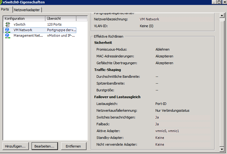

testperson 1.785 Geschrieben 10. September 2016 Melden Geschrieben 10. September 2016 Welche Teaming Policy hat der vSwitch? Kommt der Router damit zurecht? Gibt es keinen Switch / keine Switche? Der LTE Empfang ist aber konstant gut und Volumen ist noch genug frei? Zitieren

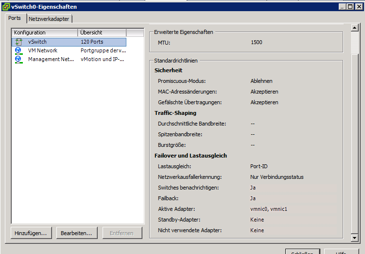

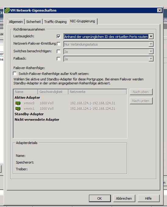

Matze1708 10 Geschrieben 11. September 2016 Autor Melden Geschrieben 11. September 2016 Hallo, den Router aus den DNS Einstellungen habe ich entfernt! Ich habe für das Teaming Bilder angehängt Da die Umgebung sehr klein ist, ist der Mikrotik Router auch gleich der Switch. Das Ding hat 8 Ports Zitieren

testperson 1.785 Geschrieben 16. September 2016 Melden Geschrieben 16. September 2016 Stöpsel doch testweise mal das 2te Kabel vom Router zum Host ab. Ich vermute "vermurkste" oder nicht passende vSwitch Konfig / Router Konfig. Zitieren
