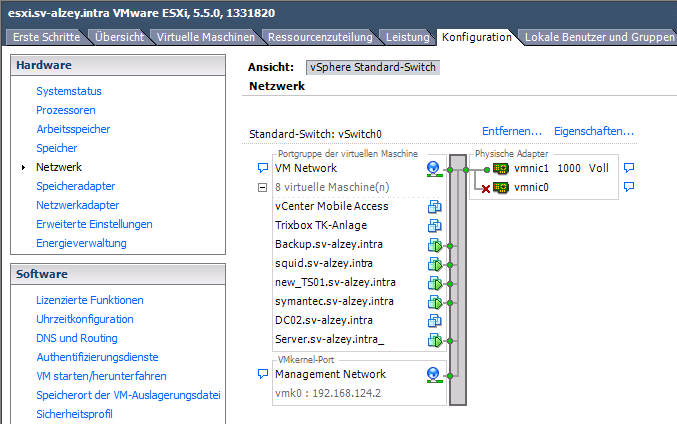

Reingucker 3 Geschrieben 27. Oktober 2016 Melden Geschrieben 27. Oktober 2016 Also wenn es mit ausgeschaltetem Virus\Endpoint auch nicht ging, da denke ich hat es mit den OS-Einstellungen in den VMs nichts zu tun. Ist ja jetzt schon fast alles auf den OS geprüft/getestet ohne Befund. Bleibt also der ESXi und der Mikrotek und der AP. Wobei ich immer noch nicht ganz nachvollziehen kann wie die zusammen sind. Ich hätte den ESXi, die Clients, das WLAN und das Gastnetz jeweils in ein eigenes VLAN und hätte dann über den Microtek geroutet mit entsprechenden ACLs. Das WLAN-Gastnetz ist wahrscheinlich auch in einem eigenen VLAN. Mich wundert auch daß die Clients keine Probleme haben obwohl sie im gleichen Netz/VLAN(?) wie der ESXi und der AP sind. Ich finde auch keine gescheite Doku zu Mikrotik. Hast du da eine? Edit: Ich habe an dem Hauptswitch noch einen kleinen 8 Port unmanaged Switch hängen. Wah? Was hängt denn an dem noch dran? Und wie ist der Port auf dem Hauptswitch konfiguriert an dem der 8-Port dran hängt? Beim ESXi sieht das Netzwerk richtig aus, soweit ich das anhand deiner Bilder sehen kann. Bleibt noch die Gegenseite am Mikrotik. Und wie die VMs auf dem vSwitch dran sind. Und am "Hauptswitch" hängen die Clients und der ist mit einem Kabel am Mikrotik? Zitieren

Matze1708 10 Geschrieben 28. Oktober 2016 Autor Melden Geschrieben 28. Oktober 2016 Ich habe eben noch mal folgendes probiert, ich hatte vor langem mal einen Windows Server 2012 R2 installiert, läuft meist gar nicht, war nur zum test. Nennt sich aber DC2 ist aber nicht eingebunden. Auf dem habe ich mich als lokaler Admin angemeldet um auch mal auszuschliessen ob was von der GPO mit kommt. Die Internetseiten konnten auch NICHT aufgerufen werden. Dann hatte ich in den NIC einstellungen noch mal den DNS rausgenommen und 8.8.8.8 eingetragen, gleiches Ergebnis. Symantec ist aber beim dem Test ständig deaktiviert. Ganz abschalten kann man das gar nicht, der Prozess verweigert ein Beenden. Im Anhang auch noch mal der Aufbau vom ESXi sprich der vSwitch. ICh versuch mal zu beschreiben wie der Aufbau in der Physik ist. Als erstes kommt der Mikrotik router dieser ist per LTE an die Weite Welt angebunden. Auf Port 3 und 4 ist der ESXi angebunden. Derzeit aus Testgründen nur mit einem Port. Der Mikrotik ist eigentlich mit allen 8 Ports die er hat als Switch konfiguertert. ALso jeder Port hat die gleiche konfig. Der Access Point ist über das s.g. Capsman von Mikrotik an einem der Ports angeschlossen und wird vom Router gemanaged. Drucker, Scanner etc hängen auch am gleichen Switch gehen auch. Was der Mikrotik nun noch als besonderes hat sind ein Subnetz für die Gäste, welches vom Hauptnetz abgeschottet ist. FÜr dieses Netz vergibt auch der Router selbst die Adressen per DHCP, im Verwaltungsnetz kommen die Adressen vom DomainController. Durch die gemanagedten AP´s scheint es wie ein VLAN von aussehen auszusehen, intern stellt der Router das alles selbst ein. Aber ich habe den Router samt konfig erst checken lassen, dort ist alles ok eingestellt. Ich komme ja auch per Kabel oder WLAN auf alle Seiten im Internet, nur halt nicht über den ESXi Zitieren
Reingucker 3 Geschrieben 28. Oktober 2016 Melden Geschrieben 28. Oktober 2016 (bearbeitet) Ja, sag ich ja: Das Gastnetz ist in einem eigenen VLAN. Daher wird es auch nicht von den Broadcasts ect. der Restlichen gestört und surfen dort ist toll ^^ Und Es können nicht alle anderen Ports gleich sein auf dem Microtik weil du für die beiden ESXi ports laut VMWare auf der Gegenstelle, also dem Microtek, "link aggregation" brauchst. Beim Microtik nennt sich das "Bonding". http://wiki.mikrotik.com/wiki/Manual:Interface/Bonding Weiterhin kommst du, wie du erwähnt hast, vom Server aus nicht nur auf goggle und ms, sondern auch auf heise.de. Und damit sind die Grundlegenden Einstellungen auf den VM richtig da du, wenn auch nicht immer, heise.de erreichst. Somit ist es irgendwas im Netzwerk. Ich vermute ja einen Broadcaststurm welcher in seiner Intensität etwas schwankt, aber im großen und ganzen das Netz, an dem der ESXi und der AP-Firmen dran hängen, zu macht. Wobei mich hier immer noch die Clients wundern, da die ja, wie du sagst, im gleichen Subnetz sind, aber keine Störungen haben. Ich würde mal den Microtik und die "unmanaged 8-Port-Switch" neu starten. Wenn sich es dann immer noch nicht ändert kann es auch ein defektes Kabel oder ein defekter Port sein. Und die Konfiguration vom Microtik solltest du nochmal kontrollieren von wegen "Bonding", VLANS, gesicherte Accessports ect. Edit: Hier noch der VMWare Part: Before you begin : The default load balancing policy is Route based on the originating virtual port ID. If the physical switch is using link aggregation, Route based on IP hash load balancing must be used. For more information, see Host requirements for link aggregation for ESX and ESXi (1001938) and the VMware Virtual Networking Concepts guide. LACP support has been introduced in vSphere 5.1 on distributed vSwitches and requires additional configuration. For more information, see Enabling or disabling LACP on an Uplink Port Group using the vSphere Web Client (2034277). Ensure VLAN and link aggregation protocol (if any) are configured correctly on the physical switch ports. https://kb.vmware.com/selfservice/microsites/search.do?language=en_US&cmd=displayKC&externalId=1004088 Ah, HALT, link aggregation hast du ja nicht eingestellt. Hm, ob das dann der Microtik kann... ich schmöker mal Edit: Aha, das hier brauchst du auf dem ESXi: Routen anhand des IP-Hash . Und Bonding auf dem Microtek. Weil es ja im Moment ziemlich so aussieht bei dir Angenommen, der physische Switch empfängt Pakete von der MAC-Adresse A auf den Ports 01 und 02. Der Switch trägt nun 01-A und 02-A in seine CAM-Tabelle ein. Der Switch kann also den eingehenden Datenverkehr auf die korrekten Ports verteilen. Ohne Etherchannel vermerkt der Port zunächst, dass ein Paket von MAC-Adresse A auf Port 01 eingegangen ist. Wenn anschließend ein Paket von MAC-Adresse A über Port 02 eingeht, wird einfach derselbe Eintrag aktualisiert. Das bewirkt, dass der physische Switch den eingehenden Datenverkehr nur an Port 02 weiterleitet und Pakete ihr Ziel eventuell nicht erreichen oder den entsprechenden Uplink überladen. https://pubs.vmware.com/vsphere-60/index.jsp#com.vmware.vsphere.networking.doc/GUID-523FDFBD-EAEC-44A5-9451-F63EB792F156.html bearbeitet 28. Oktober 2016 von Reingucker Zitieren
