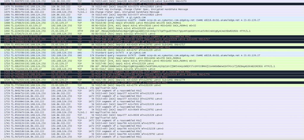

Ich habe mal ein Wireshark aufnahme erstellt, beim Aufrufen von einers Seite die geht und von einer die nicht geht.
Habe ich ne Chance die euch irgendwie zu kommen zulassen?  einmal 3 MB und einmal 6MB

Jo, hab sie. Also dem Wireshark nach funktioniert DNS. Es fehlt da auch noch was an Mitschnitt. Der Server will FIN weil alles gesendet aber der Client hat noch nicht alles und da hört der Mitschnitt auf. Es fehlt noch etwas von 217.160.0.184 Nach der Nr. 855. Ansonsten sieht das "normal" aus weil ja über LTE.

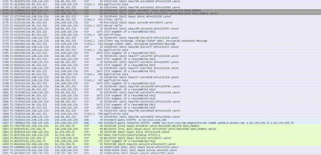

ich habe jetzt mal kurz Zeit gehabt und die fehlenden Ausschnitte aus dem Wireshark hochgeladen.

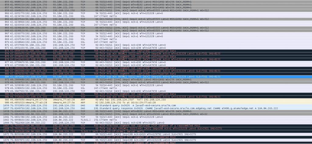

Die Mitschnitte zeigen zwar daß Pakete verloren gehen und viele ooo/reassamble sind, aber es geht nicht klar daraus hervor WO die verloren gehen. Es bringt so also nichts (falls doch Jemand da was rauslesen kann - hier melden).
