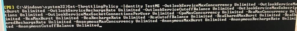

Also ich habe jetzt auch mal geschaut, aber so ein wirkliches Best-Practise zum Thema Throttling habe ich bis jetzt nicht gefunden.
Die Test Policy ist ziemlich offen - hier wurden viele Eigenschaften nachträglich auf unlimted gesetzt und daher natürlich nicht zweckmäßig.
Mich würde interessieren, wie man die Bottlenecks konkret ermittelt und die notwendigen Werte kalkulieren kann, ohne gleich das Scheunentor so weit aufzumachen.
Die Anpassungen an der Policy habe ich als Foto angefügt.
Die angelegte Policy selbst hat  dann effektiv folgende Einstellungen:
Die Probleme sind weiterhin verschwunden, seit der Zuweisung der Policy.
