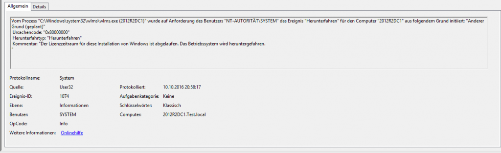

Kupfer89 0 Geschrieben 12. Oktober 2016 Autor Melden Geschrieben 12. Oktober 2016 (bearbeitet) Und den Hinweis aufs Eventlog (in dem dann auch der Shutdown normalerweise protokolliert wird) ignorierst du weiterhin, oder verheimlichst du nur die Ergebnisse? ;) Ich hab doch einen Link in meiner letzten Antwort beigefügt, mit dem Hinweis, dass das genau mein Event ist :confused: Gerne aber auch nochmal mit meinem eigenen Screenshot ;) bearbeitet 12. Oktober 2016 von Kupfer89 Zitieren
Nobbyaushb 1.533 Geschrieben 12. Oktober 2016 Melden Geschrieben 12. Oktober 2016 Ich hab doch einen Link in meiner letzten Antwort beigefügt, mit dem Hinweis, dass das genau mein Event ist :confused: Gerne aber auch nochmal mit meinem eigenen Screenshot ;) 1tens war der bei meiner Antwort noch nicht da, und 2tens steht dort im Klartext, das die Periode für den Testbetrieb abgelaufen ist. Entweder per Dism ein Vollversion draus machen oder eine neue Trial hochziehen. :) Zitieren
Kupfer89 0 Geschrieben 12. Oktober 2016 Autor Melden Geschrieben 12. Oktober 2016 1tens war der bei meiner Antwort noch nicht da, .... Sorry das ich die Zeiten nicht verglichen habe, war ja auch nicht böse gemeint :cool: ...und 2tens steht dort im Klartext, das die Periode für den Testbetrieb abgelaufen ist. Jau, ist jetzt auch klar, nur war ja vorher die Vermutung das es an den Energieeinstellungen am Laptop liegen könnte - wusste auch nicht das danach das System einfach heruntergefahren wird. Ich dachte nach dem Ende des Testbetriebs wird das System komplett gesperrt. Was aber trotzdem komisch ist, denn die VM wurde erst vor wenigen Wochen installiert und ich dachte, dass man gute 6 Monate Zeit hätte? :( Aber egal. Fehler gefunden und gut. Danke an Alle :jau: Zitieren
