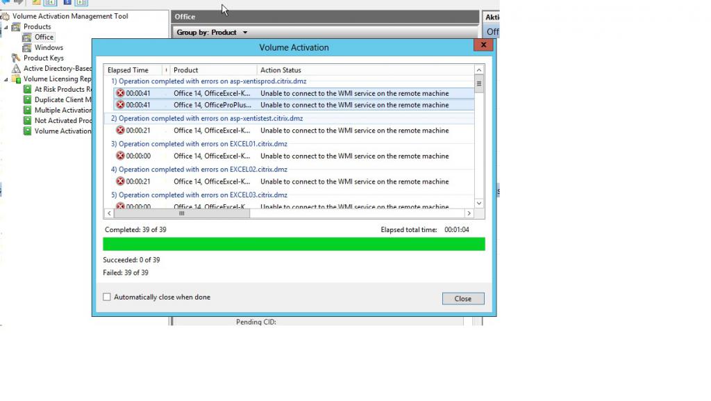

toby_76 10 Geschrieben 1. Oktober 2016 Autor Melden Teilen Geschrieben 1. Oktober 2016 (bearbeitet) Hallo, Danke für die Antworten. Ich kopiere den KMS auf einen neuen Host, IP & MAC behalte ich bei. Ich kann auch die Keys für die Produkte Windows Server und Excel zuweisen, doch wenn ich Sie über den KMS neu aktivieren möchte erhalte ich immer flgenden Fehler: Unable to connect to the WMI service on the remote machine. Fahre ich die Kopie runter kann ich die Activierung auf dem bisherigen KMS ohne Probleme wieder durchführen. Hoffe die Infos sind so ausführlich genug. Schönes WE Gruß Toby Fehler als Bild in der Anlage bearbeitet 1. Oktober 2016 von toby_76 Zitieren Link zu diesem Kommentar
NorbertFe 2.097 Geschrieben 1. Oktober 2016 Melden Teilen Geschrieben 1. Oktober 2016 Du willst mit dem vamt auf dem kms die office Produkte aktivieren, oder was soll der Screenshot zeigen? Zitieren Link zu diesem Kommentar

toby_76 10 Geschrieben 4. Oktober 2016 Autor Melden Teilen Geschrieben 4. Oktober 2016 Hallo, ja das Bild zeigt die Fehlermeldung, die ich erhalte, nachdem der KMS-Server kopiert wurde und ich die Aktivierung starte. Gruß Toby Zitieren Link zu diesem Kommentar
NorbertFe 2.097 Geschrieben 4. Oktober 2016 Melden Teilen Geschrieben 4. Oktober 2016 Na offensichtlich darf die Kiste mit dem VAMT nicht per WMI an die zu aktivierenden Server. Entweder Firewall oder Berechtigungen, fallen mir dazu ein. Zitieren Link zu diesem Kommentar
