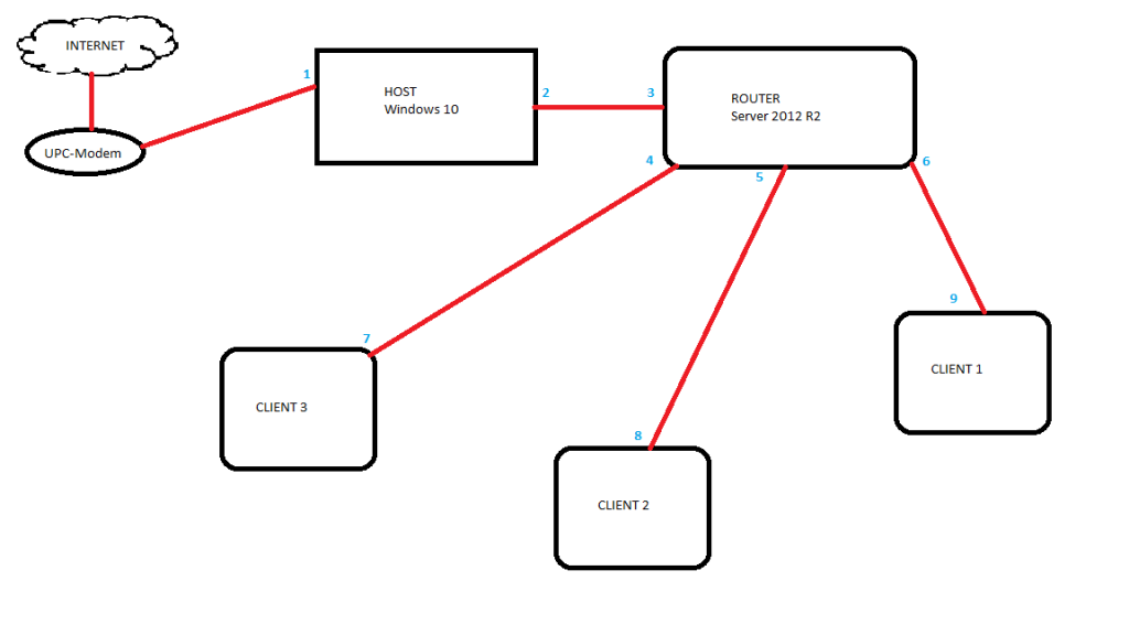

Schönen Abend zusammen.
Ich hänge schon seit einigen Tagen an dem selben Problem.
Da ich eine Informationstechnologie-Technik lehre mache bin ich aktuell bisschen am rumprobieren.
Zurzeit beschäftigt mich die Server Rolle "Routing & RAS".
Würde gerne das LAN-Routing / NAT aktivieren dies funktioniert auch "so halb".
Aufgebaut habe ich mir folgende Hyper-V Umgebung:
Beschreibung der Clients, Server
  • Host
Windows 10 Pro (1607)
Über WLAN und LAN mit dem UPC(ISP)-Modem verbunden.
  • UPC-Modem
DHCP und DNS verfügbar
DHCP Pool fängt bei 192.168.0.50 an
  • ROUTER
Der Router hat mehrere Netzwerkkarten
Die Verbindung zwischen HOST und ROUTER (2-3) ist über den DHCP des UPC-Modems
  • CLIENT 1
Der Client ist aktuell als Test ein Server 2012 R2 ohne Rollen mit einer DHPC IP des ROUTERS.
  • CLIENT 2
  • CLIENT 3
Beschreibung der Netzwerke:
  • 2-3
Hyper-V Externes Netzwerk
  • 4-7
Hyper-V Privates Netzwerk
DHCP Bereich auf ROUTER aktiviert
Netz: 192.168.1.0
DNS: 192.168.1.1
SM: 255.255.255.0
GW: 192.168.1.1
  • 5-8
Netz: 192.168.2.0
DNS: 192.168.2.1
SM: 255.255.255.0
GW: 192.168.2.1
  • 6-9
Netz: 192.168.3.0
DNS: 192.168.3.1
SM: 255.255.255.0
GW: 192.168.3.1
Beschreibung der Netzwerkkarten:
  • 1
DHCP
  • 2
IP: 192.168.0.10
SM: 255.255.255.0
GW: 192.168.0.1
DNS: 192.168.0.1
  • 3
IP: 192.168.0.2
SM: 255.255.255.0
GW: 192.168.0.1
DNS: 192.168.0.1
  • 4
IP: 192.168.3.1
SM: 255.255.255.0
DNS: 192.168.3.1
  • 5
IP: 192.168.2.1
SM: 255.255.255.0
DNS: 192.168.2.1
  • 6
IP: 192.168.1.1
SM: 255.255.255.0
DNS: 192.168.1.1
  • 7
DHCP
  • 8
DHCP
  • 9
DHCP
Nun komme ich mit NAT von den CLIENTS ins Internet (z.B. "ping www.vol.at")
Ping von CLIENT auf ROUTER, HOST oder UPC-Modem funktioniert.
Der Ping von ROUTER auf die CLIENTS, HOST, UPC-Modem und Internet ist ebenfalls möglich.
Der Ping von dem HOST zum ROUTER (jedoch nur bei dem Verbindung 2-3 sprich bis zur Netzwerkkarte 3) erreichbar
Jedoch die Privaten Netzwerke sind von dem HOST nicht erreichbar (Verbindungen 4-7, 5-8, 6-9 bzw. die Netzwerkkarten von 4, 5, 6)
Ich habe schon einige ausprobiert jedoch wann ein Tracert ausgeführt wird von dem HOST auf den CLIENT 1 ist bei dem ROUTER ende und dann kommt Time-out...
Habe test weise die Firewall schon deaktiviert jedoch ohne erfolg.
Hoffe mir kann dabei jemand Helfen.
Kurz gesagt ich komme Raus jedoch von dem Host nicht rein.
Mit freundlichen Grüßen
ZwergleAUT

Schönen Abend.
Statische Routen habe ich Eingerichtet, gelöscht jedoch alles ohne Erfolg.
Die Clients können sich untereinander anpingen.
ipconfig /all -Daten
Host:
ROUTE ADD 192.168.1.0 MASK 255.255.255.0 192.168.0.2

Ändern des Gateways und DNS auf ROUTER ändert auch nichts...

   IPv4-Adresse  . . . . . . . . . . : 192.168.2.100(Bevorzugt)
   Subnetzmaske  . . . . . . . . . . : 255.255.255.0
   Lease erhalten. . . . . . . . . . : Mittwoch, 5. Oktober 2016 17:46:41
   Lease läuft ab. . . . . . . . . . : Donnerstag, 13. Oktober 2016 17:46:40
   Standardgateway . . . . . . . . . : 192.168.2.1
   DHCP-Server . . . . . . . . . . . : 192.168.2.1
   DHCPv6-IAID . . . . . . . . . . . : 301995357
   DHCPv6-Client-DUID. . . . . . . . : 00-01-00-01-1F-84-4A-E8-00-15-5D-00-9D-15
   DNS-Server  . . . . . . . . . . . : 192.168.2.1
   NetBIOS über TCP/IP . . . . . . . : Aktiviert
EDIT
Mir ist nun aufgefallen wann ich nur die Funktion "LAN-Routing" aktiviere und nichts konfiguriere bekomme ich eine Ping und Tracert Antwort.
Jedoch funktioniert so "ping www.vol.at" nicht da ja NAT fehlt.
Füge ich NAT und LAN-Routing hinzu funktioniert der Ping ins Private Netzwerk jedoch wird NAT aktiviert/konfiguriert ist die verbindung ins Private Netzwerk wieder "Fehlerhaft" (Zeitüberschreitung).
Mit NAT und LAN-Routing (NAT deaktiviert)
Routenverfolgung zu 192.168.1.100 über maximal 30 Hops
  1    <1 ms     *       <1 ms  ROUTER [192.168.0.2]
  2    <1 ms    <1 ms    <1 ms  192.168.1.100
Ablaufverfolgung beendet.
Mit NAT und LAN-Routing (NAT aktiviert)
  1    <1 ms    <1 ms    <1 ms  ROUTER [192.168.0.2]
  2     *        *        *     Zeitüberschreitung der Anforderung.
  3     *        *        *     Zeitüberschreitung der Anforderung.
  4     *        *        *     Zeitüberschreitung der Anforderung.
  5     *        *        *     Zeitüberschreitung der Anforderung.
  6     *        *        *     Zeitüberschreitung der Anforderung.
  7     *        *        *     Zeitüberschreitung der Anforderung.
  8     *        *        *     Zeitüberschreitung der Anforderung.
  9     *        *        *     Zeitüberschreitung der Anforderung.
 10     *        *        *     Zeitüberschreitung der Anforderung.
Statische Routen hinzufügen hat keine Veränderung gebracht (ev. habe ich hier auch ein Konfiguration Fehler).
Liebe Grüße
ZwergleAUT
bearbeitet von ZwergleAUT
Link zu diesem Kommentar
  • Beste Lösung
Hallo Zusammen.
Habe dieses Problem nun gelöst.
Musste mit Route print / add rumspielen.
das Hauptproblem war das die Route zum Lokalen Netzwerk über den Netzwerkadapter mit der NAT Funktion lief.
Ich habe nun einen Zweiten Externen Netzwerkadapter hinzugefügt und auf dem einen (DHCP) NAT aktiviert und auf dem anderen STATIC eine Static Route hinzugefügt.
Die bestehende musste ich löschen da keine zweite angelegt werden kann wann eine existiert!
LG ZwergleAUT.
