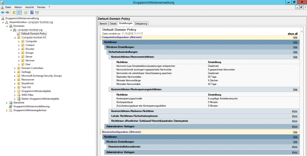

michelo82 12 Geschrieben 11. Oktober 2016 Melden Geschrieben 11. Oktober 2016 (bearbeitet) Hallo, mir ist aufgefallen, dass nach dem manuellen zurücksetzen eines Kennwortes via AD-benutzer u. Computer (ohne den Haken gesetzt zu haben: "Benutzer muss Kennwort bei der nächsten Anmeldung ändern") der Nutzer sein Kennwort nicht selbständig ändern kann. Es erscheit immer wieder beim versuch das Kennwort zu ändern folgendes: "Das Kennwort kann nicht aktualisiert werden. Der Wert, der als neues Kennwort angegeben wurde, entspricht nicht den Kennwortrichtlininen..." u.s.w. Die Kennwortkomplexität ist allerdings deaktivert. Es gab vorher fälscherweise eine eigene Password-Policy GPO die auf die oberste OU der Domäne und nicht auf den Domänen-Header verlinkt war. Diese habe ich entfernt und die Kennwortrichtline wieder in die Defaul Domain Policy eingetragen. Das bringt mir PS C:\Users\admin> Get-ADDefaultDomainPasswordPolicy ComplexityEnabled : False DistinguishedName : DC=meine-firma,DC=org LockoutDuration : 00:05:00 LockoutObservationWindow : 00:05:00 LockoutThreshold : 6 MaxPasswordAge : 60.00:00:00 MinPasswordAge : 40.00:00:00 MinPasswordLength : 6 objectClass : {domainDNS} objectGuid : 267a5d25-0e8d-494e-bf58-e444682f11a4 PasswordHistoryCount : 5 ReversibleEncryptionEnabled : False auf beiden DC's. Ich habe den Client und beide DC's bereits neugestartet. Setze ich allerdings den Haken beim manuelle zurücksetzten "Benutzer muss Kennwort bei der nächsten Anmeldung ändern", muss und kann der Nutzer wieder ein eigenes Kennwort vergeben. Im Active-Directory Verwaltungscenter habe ich nichts angepasst. Default wird allerdings folgendes vorgegeben. Das wird ja aber sicher nicht wirken? Kann mir bitte jemand einen Tipp geben, wo es da klemmt? Warum wirkt die Kennwortrichtlinie nicht korrekt? MfG bearbeitet 11. Oktober 2016 von michelo82 Zitieren
Blase 15 Geschrieben 11. Oktober 2016 Melden Geschrieben 11. Oktober 2016 Hallo, Ich kann die Werte bezüglich minimales und maximales Kennwortalter nicht "lesen", sind das 40 Tage?Ich vermute hier aber dein Problem. Setzt du das Kennwort ohne Haken bezüglich "Benutzer muss neu vergeben" gilt halt das minimale Kennwortalter. Also so lange muss das gesetzte Kennwort genutzt werden, bevor es geändert werden darf. Setzt du den Haken, greift das mindest-Kennwortalter nicht und muss/kann gleich geändert werden... Gruß Björn Zitieren
michelo82 12 Geschrieben 11. Oktober 2016 Autor Melden Geschrieben 11. Oktober 2016 Hi, das war schonmal ein guter Ansatz! Danke. Ja, 40 Tage. Es klappt aber immer noch nicht. Habe es jetzt auf 0 Tage gesetzt. Am Client gpupdate /force und neugestartet. Zitieren
Blase 15 Geschrieben 11. Oktober 2016 Melden Geschrieben 11. Oktober 2016 Auch der Server braucht eine kleine Weile, bis er die neuen Richtlinien übernommen hat. Sicher, dass das die einzigen Richtlinien sind, die sich mit dieser Thematik beschäftigen? Evtl. weitere "lokale" Sicherheitsrichtlinien diesbezüglich? Zitieren
michelo82 12 Geschrieben 11. Oktober 2016 Autor Melden Geschrieben 11. Oktober 2016 Auch der Server braucht eine kleine Weile Das war es! Hab nochmal auf beiden DC's gpupdate /force und einen reboot gemacht (wg. Computerrichtlinie). Jetzt geht es! Super Danke :) Zitieren
