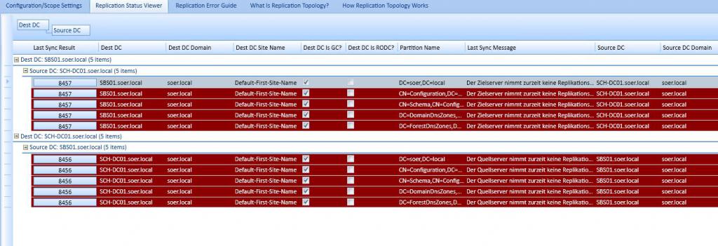

kosta88 2 Geschrieben 20. Oktober 2016 Autor Melden Geschrieben 20. Oktober 2016 (bearbeitet) Norbert, wenn alle Stricke reißen - ja. Zum Thema Replikation: Habe gerade AD Replication Status Tool ausgeführt und festgestellt: Gleich wie in dcdiag, Error 8457 und 8456, Der Zielserver/Quellserver nehmen keine Replikationsanforderungen entgegen. Weiterhin sehe ich auf Technet ein Hinweis auf DSA not writeable registry Eintrag. Dieser Eintrag existiert, unter Parameters, und hat einen Wert 4. Wie ich da lese könnte was mit dem USN Rollback zu tun haben und vor allem was mit dem Snapshot - kommt mir bisschen bekannt vor, ob vielleicht das mit dem was ich oben geschrieben habe zusammenhängt bearbeitet 21. Oktober 2016 von kosta88 Zitieren

kosta88 2 Geschrieben 21. Oktober 2016 Autor Melden Geschrieben 21. Oktober 2016 (bearbeitet) So, wir haben versucht die Exchange Installation zu machen: geht auch nicht weiter. Folgendes gemacht: RSAT-ADDS installiert. .\setup /PrepareAD /IAcceptExchangeServerLicenseTerms Dann LDIF.ERR ausgelesen: Entry DN: CN=ms-Exch-ELC-Expiry-Action,CN=Schema,CN=Configuration,DC=soer,DC=localFehler für Eintrag mit Beginn in Zeile 1: AusgelastetServerseitiger Fehler: 0x21a2 Der FSMO-Rollenbesitz konnte nicht überprüft werden, da die zugehörige Verzeichnispartition nicht mit mindestens einem Replikationspartner repliziert wurde.Erweiterter Serverfehler:000021A2: SvcErr: DSID-030A0AF2, problem 5001 (BUSY), data 0Fehler im Programm Als Benutzer Administrator (Dom-Admin). Wie soll ich die Rollen übertragen? Es geht jetzt nicht, wieso soll es später gehen? Seizen kann ich ja, aber nun ja: Exchange Installation klappt auch nicht. Weiterhin, wenn ich in AD Sites and Services auf dem neuen DC (SCH-DC01) auf "Jetzt replizieren" klicke, kommt die Meldung: Fehler aufgetreten, "Der Quellserver nimmt zurzeit keine Replikationsanforderungen entgegen". Vorgang wird nicht fortgesetzt. Jetzt frage ich nochmals die Frage von oben: ist es "safe" "repadmin /options SBS01 -DISABLE_INBOUND_REPL" und "repadmin /options SBS01 -DISABLE_OUTBOUND_REPL" auszuführen? bearbeitet 21. Oktober 2016 von kosta88 Zitieren

NilsK 2.978 Geschrieben 21. Oktober 2016 Melden Geschrieben 21. Oktober 2016 Moin, also - AD repliziert normalerweise. Was soll die Replikation dann zerstören? Die eigentlich interessante Frage ist, warum die Replikation überhaupt aus ist. In diesem Thread kommen die Informationen ja nur krümelweise, daher musst du da selbst forschen. Du hast oben was von einem Snapshot erwähnt und von USN Rollback. Das kann in der Tat ein Problem sein und würde auch dazu führen, dass die Replikation aus ist. Vielleicht findet sich im Verzeichnisdienst-Eventlog noch der Fehler 2103, der dann protokolliert wird. Das allerdings würde nur auftreten, wenn es mehr als einen DC gibt. Davon war bislang nicht die Rede, wir sind alle hier von einem einzigen DC (dem SBS) ausgegangen. Also vielleicht dann doch mal Karten auf den Tisch. Gruß, Nils Zitieren
kosta88 2 Geschrieben 21. Oktober 2016 Autor Melden Geschrieben 21. Oktober 2016 (bearbeitet) So, versuchen wir es nochmals: Wir migrieren von SBS01 (SBS2008) auf SCH-DC01 (SRV2012R2). Wir vermuten dass dieser SBS01 in der Vergangenheit aus einer Migration von SRV2003 entstanden ist - wir haben den Kunden übernommen, und sind auch nicht sicher. SBS01 ist eine VM auf DIS (Hostname des Hosts), SCH-DC01 ist eine VM auf dem neuen HP G9. Die Hauptaufgaben jetzt sind FSMO-Rollen übertragen und Exchange anschließend (oder umgekehrt!) installieren, um die Exchange Migration von SBS01 auf SCH-DC01 zu machen. Was bisher geschah: SCH-DC01 installiert, in die bestehende Domäne gesetzt. DHCP verschoben. Gesehen dass die Benutzer, OUs, DNS Einträge übertragen worden sind, damit beschlossen dass die Replikation funktioniert. Backups geprüft, alles OK. Als nächstes waren die Updates dran: einige WU auf SBS01 waren offen, und Exchange musste gepatched werden. SP3 wurde installiert, CU21 noch nicht. Die Firma meldet fehlende Emails. Die Analyse hat gezeigt dass ein Snapshot um 04:00 im Hyper-V erstellt wurde, sehr vermutlich durch die automatische tägliche BackupExec Sicherung. Es ist sehr möglich dass hier zu einem Fehler gekommen ist. Die kommenden Tage bestätigen dass BE die Sicherung täglich versucht aber scheitert. Immer wieder hängt dieser Snapshot um 04:00. Status Quo ist dass wir derzeit keine aktuelle Sicherung haben, da sie täglich scheitert. Zu den Themen FSMO: Wollten die FSMOs übertragen, sowohl versucht am SBS01 wie auch SCH-DC01, ging nicht, Fehlermeldung FSMO-Inhaber nicht erreichbar. Ebenso mit NTDSUTIL transfer versucht, gleiche Fehlermeldung: ldap_modify_sW-Fehler 0x34(52 (Nicht verfügbar).LDAP-Fehlermeldung: 000020AF: SvcErr: DSID-03210EC0, problem 5002 (UNAVAILABLE), data 8456Win32-Fehler: 0x20af(Der angeforderte FSMO-Vorgang konnte nicht ausgeführt werden. Der aktuelle FSMO-Inhaber war nicht erreichbar.))Abhängig vom Fehlercode kann dies auf einen Verbindungs-, LDAP- oder Funktionsübertragungsfehler hinweisen.Server "sch-dc01" kennt 5 Funktionen.Schema - CN=NTDS Settings,CN=SBS01,CN=Servers,CN=Default-First-Site-Name,CN=Sites,CN=Configuration,DC=soer,DC=localNamensmaster - CN=NTDS Settings,CN=SBS01,CN=Servers,CN=Default-First-Site-Name,CN=Sites,CN=Configuration,DC=soer,DC=localPDC - CN=NTDS Settings,CN=SBS01,CN=Servers,CN=Default-First-Site-Name,CN=Sites,CN=Configuration,DC=soer,DC=localRID - CN=NTDS Settings,CN=SBS01,CN=Servers,CN=Default-First-Site-Name,CN=Sites,CN=Configuration,DC=soer,DC=localInfrastruktur - CN=NTDS Settings,CN=SBS01,CN=Servers,CN=Default-First-Site-Name,CN=Sites,CN=Configuration,DC=soer,DC=local Troubleshooting: dcdiag auf SBS01 ausgeführt, im Anhang. Hier ist ein Hinweis für repadmin, "Die eingehende/ausgehende Replikation ist deaktiviert." AD Replication Status Tool am SCH-DC01 im Anhang. Troubleshooting von ADRS: 8457/8456 weist hin auf einen Registry Eintrag: DSA not writable. Unter HKLM\System\CurrentControlSet\Services\NTDS\Parameters finde ich diesen Eintrag, Wert 4, lt. MS-Docu: A value of 4 means that a USN rollback occurred because the Active Directory database was incorrectly rolled back in time. Operations that are known to cause a USN rollback include the following... "The booting from previously saved virtual machine snapshots of domain controller role computers on Hyper-V or VMWARE hosts" - könnte eventuell mit dem BE Problem zusammenhängen? Wir haben dann noch in EventViewer geschaut: Dateireplikationsdienst berichtet: ___________________________ Der Dateireplikationsdienst hat durchschnittlich mindestens 15 Dateiupdates in den letzten 3 Stunden ermittelt und unterdrückt, weil die Updates die Inhalte der Datei nicht verändert haben. Die Ablaufverfolgungs- einträge in den Debugprotokolldateien des Dateireplikationsdienstes enthalten den Dateinamen und die Ereigniszeit der unterdrückten Updates. Die Ablaufverfolgungseinträge enthalten das Datum und die Uhrzeit gefolgt von :T: als Präfix. Updates, die die Inhalte der Dateien nicht ändern, werden unterdrückt, um unnötige Replikationsaktivitäten zu verhindern. Folgende sind allgemeine Beispiele für Updates, die die Inhalte der Dateien nicht verändern. [1] Eine Datei mit der Kopie der gleichen Datei überschreiben. [2] In einer Datei mehrfach die gleichen ACLs setzen. [3] Identische Kopie der Datei einer bestehenden Datei wiederherstellen. Unterdrückung von Updates kann durch das Ausführen von "regedit" deaktiviert werden. Klicken Sie auf "Start" und dann auf "Ausführen", und geben Sie "regedit" ein. Erweitern Sie HKEY_LOCAL_MACHINE, SYSTEM, CurrentControlSet, Services, NtFrs, Parameters, und erstellen oder aktualisieren Sie den Wert "Aktualisierungen identischer Dateien unterdrücken" auf 0 (Standard ist 1), um das Replizieren von identischen Updates zu erzwingen. ___________________________ Der Dateireplikationsdienst hat einen aktivierten Datenträgerschreibungs-Cache in dem Laufwerk mit dem Verzeichnis "c:\windows\ntfrs\jet" auf dem Computer "SBS01" ermittelt. Der Dateireplikationsdienst kann eventuell nicht wiederhergestellt werden, wenn die Stromzufuhr des Laufwerks unterbrochen wird und wichtige Aktualisierungen verloren gehen. ___________________________ So, wie würde ich jetzt am besten vorangehen? Vorher wurde empfohlen ColdSave zu machen - gut, könnte ich machen. Natürlich besteht gewisse Angst die Machine herunterzufahren oder neuzustarten, da wir den Snapshot den wir nicht entfernen können haben. Nun ich hinterfrage hier eines: funktioniert die Wiederherstellung aus dem ColdSave? Das ist doch ein DC und nicht nur irgendein Server? Genau deswegen weiß ich nicht ob ich überhaupt noch neustarten soll, sondern nur die von dcdiag empfohlenen repadmin Befehle ausführe, mit der Hoffnung dass die Replikation richtig klappt, und ich dann Exchange installieren und migrieren kann. Anschließend könnte ich auch repadmin /syncall machen. Hier geht es letztendlich darum, was wir tun sollen um wenigst Risiko einzugehen. dcdiag.txt bearbeitet 21. Oktober 2016 von kosta88 Zitieren
NilsK 2.978 Geschrieben 21. Oktober 2016 Melden Geschrieben 21. Oktober 2016 Moin, also gibt es bereits zwei DCs. Damit gibt es auch das Risiko des USN-Rollback, und aller Wahrscheinlichkeit nach ist genau das eingetreten. Wie das geschehen ist, weiß ich nicht - aber in Verdacht steht natürlich der Hyper-V-Snapshot. Vielleicht hat der Kollege den ja nicht integriert, sondern "angewendet" - was effektiv heißt, dass er auf den Snapshot zurückgesprungen ist. Ein USN Rollback lässt sich nicht wirklich beheben. Da der einzige DC, den ihr entfernen könnt, der neue ist, würde ich diesen wieder entfernen. Dann auf dem alleinstehenden SBS nach Möglichkeit alle weiteren Fehler beheben und die Replikation wieder aktivieren. Danach dann den Zusatz-DC neu installieren. Und seht zu, dass ihr mit anderen Methoden die Daten sichert. Gruß, Nils Zitieren

kosta88 2 Geschrieben 21. Oktober 2016 Autor Melden Geschrieben 21. Oktober 2016 (bearbeitet) Danke Nils, genau so hat es funktioniert! Tatsächlich waren die USNs auseinander, 21.10. auf SBS01, 14.10. auf SCH-DC01. Demote DC01, per repadmin die Replikation wieder relaubt, DC01 -> DC02 unbenannt, Metadata Cleanup gemacht, Promo DC02 und siehe da, Rollen und alles lassen sich übertragen. repadmin /syncall funktioniert auch. Die Vermutung dass BE Snapshot die Probleme verursacht hat bleibt offen, und wir glauben dazu geführt hat, dass die USNs auseinander laufen, es war genau am 14.10. bearbeitet 21. Oktober 2016 von kosta88 Zitieren
