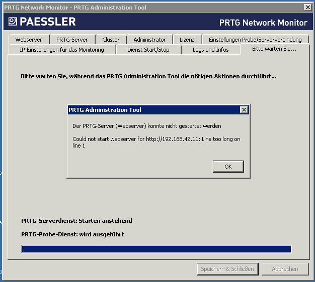

Moin moin werte Gemeinde,
Ich habe den aktuellen PRTG auf einem Server 2008R2 (DC,DHCP, DNS) installiert. In dem Zuge versuchte er, den PRTG Webserver zu starten, wurde abgewiesen, refused connection, Error 10016.
Auch in der Enterpriseconsole oder mit dem Webbrowser kommt keine Verbindung zustande.
Hat jemand einen Rat für mich?
Habt Dank für die Aufmerksamkeit.
Edgar

So wie unten sah es mit dem PRTG Administrator Toll aus.
Ich hab des jetzt deinstalliert, die Registry geflöht, Verzeichnisse und Daten gelöscht, auch in System32, den server mehrmal gestartet.
bearbeitet von lefg

Installiere den PRTG nochmal setze eine CA auf und generiere dir daraus ein Zertifikat. Danach schick starte den PRTG durch und teste ob du eine Verbindung bekommst.
Die EventID deines Fehlers besagt, dass das SSL Zertifikat abgelehnt wird, da es nicht durch das AD vertrauenswürdig ist. Eventuell kannst du auch mal das Zert nehmen und in den Zertifikatsstore des DCs importieren. Vll reicht das schon aus.
@Carsten
Das war ein guter Tipp, danke dafür. :)
Es funktioniert nun.
