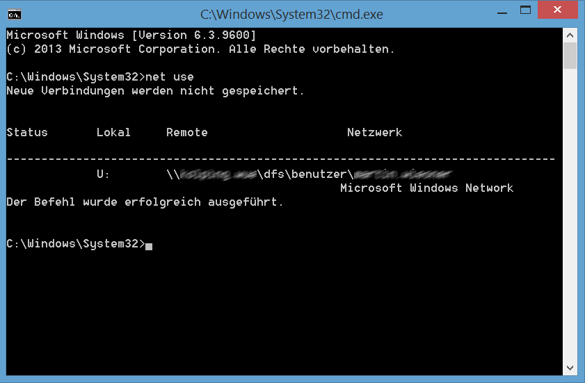

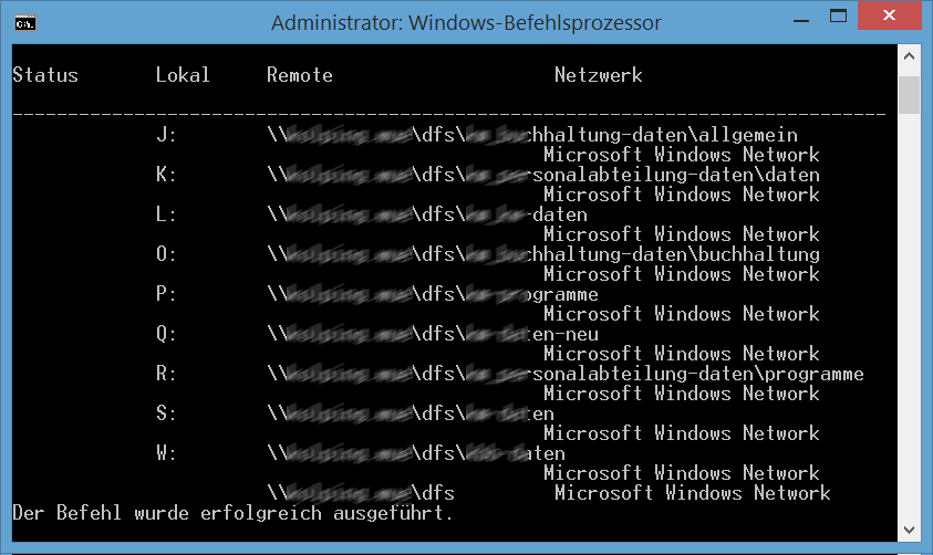

Wisi 12 Geschrieben 21. Oktober 2016 Autor Melden Teilen Geschrieben 21. Oktober 2016 (bearbeitet) Hallo, wie gesagt, beteiligte GPO Objekte alle mit Standardeinstellungen und dort haben "Authentifizierte Benutzer" Leserechte. Möglich, dass Asbach, aber erfüllte meinen Zweck, werde ich mir dennoch anschauen! Edit: das Skript wird definitiv ausgeführt ohne Fehlermeldung, denn die Laufwerke sind ja auch da. Wenn ich "cmd" als Administrator ausführe und dort "net use" schaue sind alle via Batch Datei gemappten Laufwerke da , im Benutzerkontext selbst ist nur das User Laufwerk . Sprich der net use Befehl wird aus irgendeinem Grund im Adminkontext und nicht im Benutzerkontext ausgeführt. Das ist alles reproduzierbar (wenigstens etwas)! Die Drucker im gleichen Skript werden auch gezogen und sind dann im Benutzerkontext auch sichtbar. Das bedeutet ja zwingend: 1. Er hat die Logon GPO gelesen 2. Er hat das Skript ausgeführt bei Anmeldung Rahmenbedingung: 1. In der Registry ist EnableLinkedConnections gesetzt 2. Unter Windows 7 funktioniert das genau so alles problemlos mit demselben Benutzer Zur Verdeutlichung die Bilder bearbeitet 21. Oktober 2016 von Wisi Zitieren Link zu diesem Kommentar
