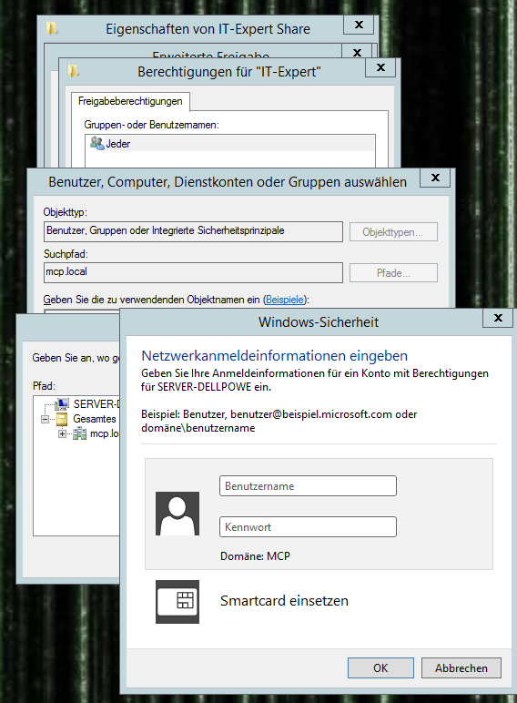

cht47 0 Geschrieben 25. Oktober 2016 Melden Teilen Geschrieben 25. Oktober 2016 (bearbeitet) Hallo Windows-Jünger, ich hab hier mal einen tollen Fehler den weder ich noch irgendein anderer MCSA den ich kenne lösen kann. Ich bin auf einer Windows Server 2012 R2 Datacenter - Testversion per RDP mit dem Administrator Konto eingeloggt und möchte Berechtigungen für eine Freigabe zuweisen. Wenn ich den User eingebe und auf "Namen überprüfen" klicke kommt die Windows-Sicherheit Prompt und möchte Anmeldeinformationen (die vom Admin werden mit falsches Passwort quittiert). Auch kann ich das Directory unter "Pfade.." nicht aufklappen ohne das die Prompt nach einer Authentifizierung fragt. Ich kann im AD - Benutzer und -Computer aber zB. einen User hinzufügen und eine Gruppe zuweisen, da funktioniert das Fenster "Benutzer, Computer, Dienstkonten oder Gruppen auswählen" ohne Probleme. Ich kann auch auf anderen PCs (Domänenmitgliedern) neue Freigaben erstellen (mit dem selben Administrator Konto) und ohne Probleme auf das Directory zugreifen, nur eben nicht auf dem Server. Hat irgendwer eine Ahnung woran das liegen könnte? Das Testsystem ist recht jung, GPO's habe ich soweit alle deaktiviert (außer natürlich standard). Im Anhang ein Bild vom Fehler. bearbeitet 25. Oktober 2016 von cht47 Zitieren Link zu diesem Kommentar

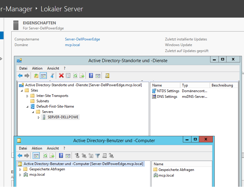

cht47 0 Geschrieben 25. Oktober 2016 Autor Melden Teilen Geschrieben 25. Oktober 2016 (bearbeitet) Der Server ist der einzige DC und bin mit dem Administrator Account angemeldet der Mitglied von: Administratoren, Domänen-Admins, Domänen-Benutzer, Org.Admins, Richtlinien-Ersteller-Besitzer und Schema-Admins ist. Sehe gerade im Erignissen: SERVER-DELLPOWE 1202 Fehler DFSR DFS-Replikation 25.10.2016 13:52:20 Der DFS-Replikationsdienst konnte keine Verbindung mit dem Domänencontroller "" zum Zugriff auf die Konfigurationsinformationen herstellen. Die Replikation wurde beendet. Der Dienst wiederholt den Vorgang beim nächsten Konfigurationsabfragezyklus, der in 60 Minuten eintritt. Dieses Ereignis kann durch TCP/IP-Verbindungs-, Firewall-, Active Directory-Domänendienste- oder DNS-Probleme verursacht werden. Ich glaube das wird die Ursache dafür sein.. :suspect: nur warum.. bearbeitet 25. Oktober 2016 von cht47 Zitieren Link zu diesem Kommentar
NilsK 2.884 Geschrieben 25. Oktober 2016 Melden Teilen Geschrieben 25. Oktober 2016 Moin, der "SERVER-DELLPOWE" kann nicht DC sein, sonst würde in dem Screenshot der Servername nicht zur Auswahl von Anmeldekonten auftauchen (in dem Dialog, der direkt hinter der Kennwortabfrage steht). Ein DC hat keine lokalen Konten. Irgendwas stimmt hier also nicht. Entweder ist der Server nicht korrekt eingerichtet, oder du unterliegst einem oder mehreren Irrtümern. Gruß, Nils Zitieren Link zu diesem Kommentar

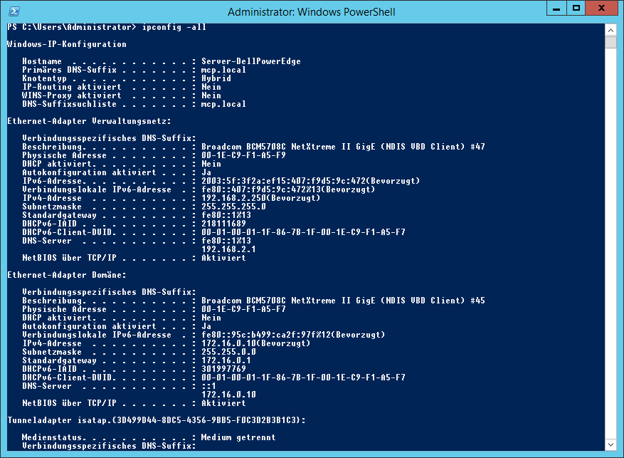

Sunny61 804 Geschrieben 25. Oktober 2016 Melden Teilen Geschrieben 25. Oktober 2016 Hast Du vielleicht IPV6 abgeschaltet? Wie genau sieht das ipconfig /all auf dem Server aus? Zitieren Link zu diesem Kommentar
cht47 0 Geschrieben 25. Oktober 2016 Autor Melden Teilen Geschrieben 25. Oktober 2016 (bearbeitet) Moin, der "SERVER-DELLPOWE" kann nicht DC sein, sonst würde in dem Screenshot der Servername nicht zur Auswahl von Anmeldekonten auftauchen (in dem Dialog, der direkt hinter der Kennwortabfrage steht). Ein DC hat keine lokalen Konten. Irgendwas stimmt hier also nicht. Entweder ist der Server nicht korrekt eingerichtet, oder du unterliegst einem oder mehreren Irrtümern. Gruß, Nils Ist definitiv der DC, siehe Screenshot. Das hier was nicht stimmt ist mir klar und deswegen bin ich auch absolut ratlos warum diese Anmeldung kommt. Da ist auch nicht viel eingerichtet. Ist eine Woche alt, ein Active Directory wurde eingerichtet, Hyper-V, DHCP und DNS. Ansonsten ist da nichts weiter eingestellt wurden. Wäre die Lösung einfach hätte ich sie nicht gestellt :p Edit: mal so nebenbei steht auch auf dem DC (Adatum.com) im Pfad LON-DC1. Die VM kommt direkt von Microsoft (Schulungsdomäne für MCSA). Die Behauptung der Servername kann nicht zur Auswahl von Anmeldekonten auftauchen ist also falsch. bearbeitet 25. Oktober 2016 von cht47 Zitieren Link zu diesem Kommentar

NilsK 2.884 Geschrieben 25. Oktober 2016 Melden Teilen Geschrieben 25. Oktober 2016 Moin, Da ist auch nicht viel eingerichtet. Ist eine Woche alt, ein Active Directory wurde eingerichtet, Hyper-V, DHCP und DNS. äh - wie jetzt? Derselbe Server ist gleichzeitig Hyper-V-Host und DC? Dann wundere dich nicht über Fehlfunktionen. Edit: mal so nebenbei steht auch auf dem DC (Adatum.com) im Pfad LON-DC1. Die VM kommt direkt von Microsoft (Schulungsdomäne für MCSA). Das verstehe ich nicht. Wovon redest du hier? Die Behauptung der Servername kann nicht zur Auswahl von Anmeldekonten auftauchen ist also falsch. Du hast Recht, da habe ich mich geirrt. In dem Auswahlfenster taucht ein DC tatsächlich als Auswahl auf, er hat aber keine lokalen Konten. Die anderen Fehlermeldungen, die du angibst, deuten allerdings in der Tat auf DNS hin. Poste doch mal bitte die Ausgabe von ipconfig -all des Servers. Nur so zur Sicherheit: Neu gestartet hast du den Server schon? Gruß, Nils Zitieren Link zu diesem Kommentar

Sunny61 804 Geschrieben 26. Oktober 2016 Melden Teilen Geschrieben 26. Oktober 2016 PS: zu IPConfig, der DC hängt zu Testzwecken in einem eigenen Netz, mit der zweiten Netzwerkkarte aber noch im Verwaltungsnetz weil ich ab und zu mal was Drucken muss. DHCP etc habe ich aber nur auf das eine Interface gebunden Ein DC mit 2 oder mehr aktiven NICs hat schon immer Probleme bereitet. Multihomed DCs als Stichwort für die Suche. Abschalten, fertig. Zitieren Link zu diesem Kommentar
