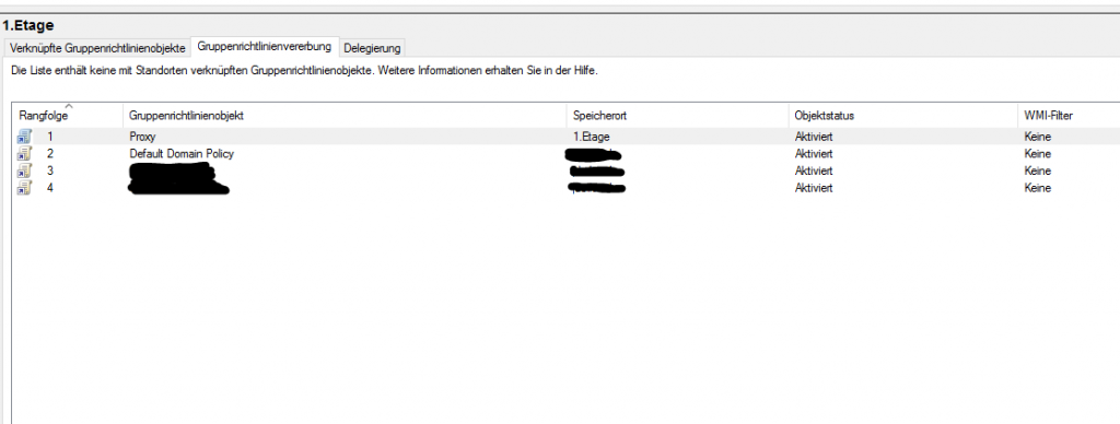

Hallo zusammen,
ich habe in den Default Domain Policy ein Logonskript (Benutzerkonfig > Logon) ein Skript hinterlegt das ein Netzlaufwerk mit einem Key mappt.
Es funktioniert gut.
Allerdings habe ich eine OU namens 1.Etage erstellt worin dann eine GPO verknüpft ist namens Proxy.
In dieser OU 1.Etage gibt es noch eine Ou wo mein User drin ist.
Die Proxy Gpo funktioniert richtig.
Allerdings werden die Konfigs der Default Domain Policy nicht von meinem User übernommen.
Die Gpo mit dem Proxy verteilt nur eine Proxy Konfig, während die Default unter anderem auch das Logonskript verteilt was mein User nicht annimmt.
Die anderen User bei denen es funktioniert sind in keiner Ou.
Kann das sein, dass das Problem daher kommt das die Default Domain Policy nicht den Rang 1 hat?

In der Default Domain Policy solltest du nichts ausser Kennwortrichtlinien definieren (plus das, was da per Default drin steht). Also leg dir eine eigene Richtlinie an und definiere darin dein Logonscript. Ich würde das auch nicht auf Domänenebene verlinken, sondern auf der OU, in der sich die Benutzerkonten finden.
Und nein die Reihenfolge in diesem Fall ist vollkommen Wurst. Der Fehler wird wahrscheinlich an anderer Stelle liegen.

das Skript funktioniert lokal bei mir Super. Gpresult und rscop zeigen mir die Konfigs ebenfalls an, nur tut sich bei mir nichts. Die Laufwerke werden nicht gemappt und das cmdkey wird auch nicht übergeben.
Bei den anderen Usern die in dem Standardordner Users drin sind funktioniert es.
Liegt es vielleicht daran, dass in der AD unter Profil ein anderen Anmeldeskript existiert? Habe ich es auch ohne dieses Anmeldeskript getestet was nicht funktioniert hat.

Ich habe in meinem bereits existierenden Skript einfach oben drüber
echo Test > "%temp%\test_gpo.txt"
eingefügt.
Die Datei wird erstellt, aber vom Netzlaufwerk und dem CMDkey fehlt jede Spur.
Mit CMDkey /list finde ich nicht den richtigen eintrag.
