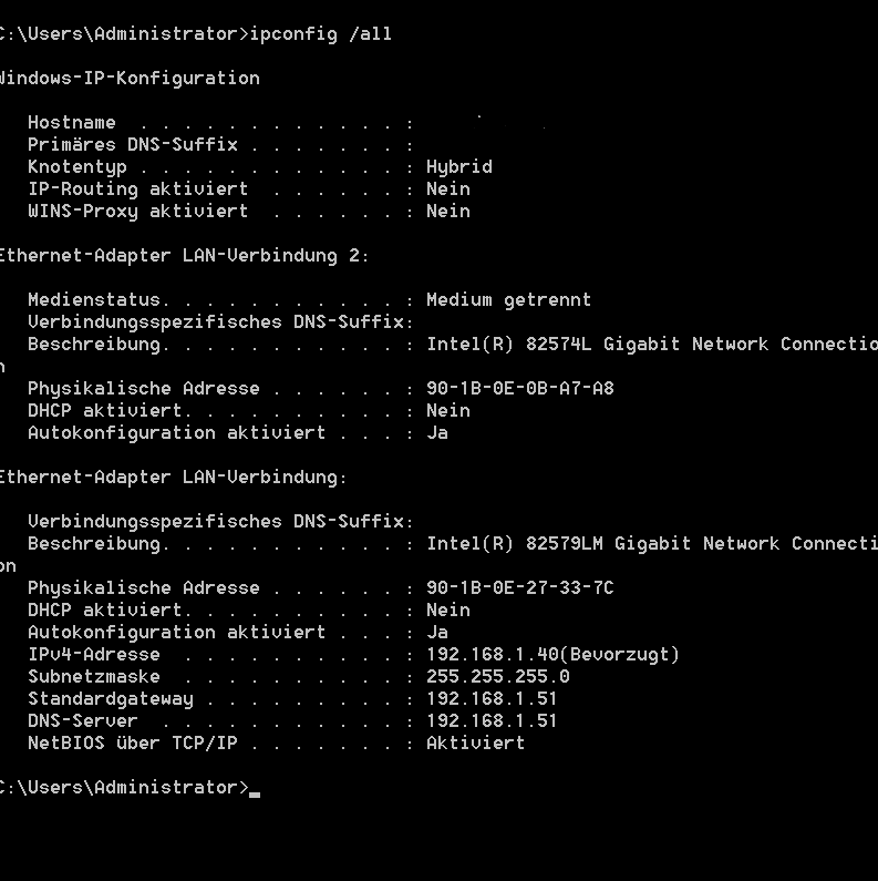

Flensburg100 0 Geschrieben 10. November 2016 Melden Geschrieben 10. November 2016 (bearbeitet) Hallo, ich habe seit einigen Tagen das Problem, dass an einem Server die Netzwerkverbindung mehrmals täglich weg ist. Dadurch verlieren alle Clients die Verbindung. "Intel® 82579LM Gigabit Network Connection Netzwerkverbindung wurde unterbrochen" IPV6 ist abgeschaltet. Alle Geräte im Netz haben statische IPs. Der Server ist ein Fujitsu Primergy TX 100 S3 Clients sind Fujitsu Esprimo PCs. Doppelte IP-Adressen habe ich ausgeschlossen. Switches und Fritzboxen laufen auch sauber. Fujitsu konnte mir nicht helfen. Hat jemand eine Idee? bearbeitet 10. November 2016 von Flensburg100 Zitieren
testperson 1.782 Geschrieben 10. November 2016 Melden Geschrieben 10. November 2016 Hi, das ipconfig ist vom Server? Welche Rollen sind auf dem Server installiert? Der Server ist aktuell gepatched und die Firmware sowie Treiber sind up2date? Gruß Jan Zitieren
Flensburg100 0 Geschrieben 10. November 2016 Autor Melden Geschrieben 10. November 2016 Hi Jan, ja, das ist die ipconfig vom Server. Rollen:Dateidienste, Netzwerkrichtlinien und Zugriffsdienste, Webserver (IIS) Ales up2date. Gruß Jan Zitieren
