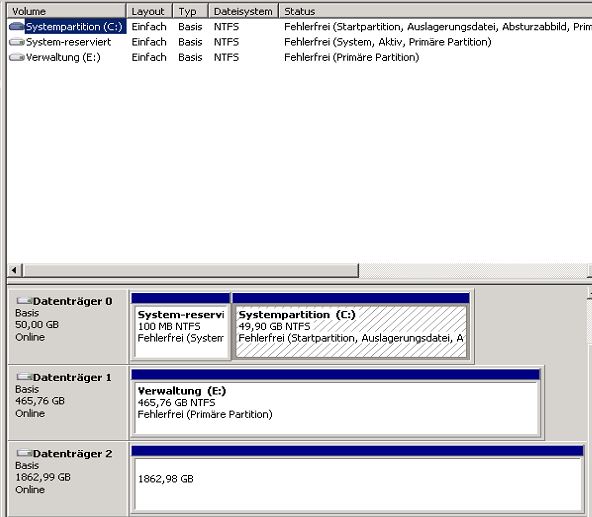

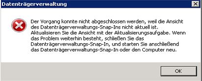

TheDorian 0 Geschrieben 10. November 2016 Melden Teilen Geschrieben 10. November 2016 Hallo zusammen, ich benötige mal eure Hilfe weiß nicht mehr weiter. und zwar: Ich habe einen ESXi 6.0 Installiert auf diesen habe ich wiederrum zwei Windows Server 2008 RC2 Maschinen installiert. VMWare Tools sind installiert. Nun habe ich auf einem Server folgendes Problem. Eine USB Festplatte ist eingebunden. Jetzt sollte eine weitere USB HDD (1TB) eingedunden werden. Diese scheint auch vom System erkannt zu werden. (Seht bitte hierzu ScreenShot) Dies wird jedoch im Fenster oben nicht angezeigt. Auch bekommt diese keine Laufwerksbuchstaben zugewiesen. Nun habe ich versucht selbst einen Laufwerksbuchstaben zu vergeben. Gehe ich den Weg über das Kontext Menü "Laufwerksbuchstabe und pfade ändern" erscheint im ScreenShot zu sehende Fehlermeldung: Weder das aktualisieren oder neustarten des Snap-Ins noch der restart der Virtuellen Maschine war erfolgreich. Auch habe ich beide Festplatten unmounted und wieder gemounted ohne erfolg. Ich weiß hier leider nicht mehr weiter. Habe ihr eine Idee? Vielen Dank für eure Unterstüzung. Dorian Zitieren Link zu diesem Kommentar

Sanches 22 Geschrieben 11. November 2016 Melden Teilen Geschrieben 11. November 2016 Moin, wurde die USB Platte bereits verwendet oder ist diese ggf. neu? Laut Screenshot wird entweder das Dateisystem nicht richtig erkannt oder die Platte ist noch unformatiert. Wird ggf. ein Dateisystem an deinem lokalen PC erkannt? Falls keine Daten darauf liegen könntest du diese ja einfach passend formatieren. Gruß Sebastian Zitieren Link zu diesem Kommentar
TheDorian 0 Geschrieben 11. November 2016 Autor Melden Teilen Geschrieben 11. November 2016 Hallo zusammen, @ testperson: Die USB Platte läuft, diese lässt sich auch Problemlos an anderen VM Maschinen einbinden und auch der Zugriff funktioniert. Eine Separate Stromversorgung ist bei der HDD nicht nötig und auch nicht möglich. @ Sanches: Die Platte wurde bereits an einem anderen Server verwendet. Ich vermutte das ausschließlich nur der Server ein Problem mit der Platte hat. Denn andere Maschinen können die HDD problemlos lesen. Gut, Daten sind auf der HDD Vorhanden, zwar keine Daten welche einen bei einer Formatierung mit verlust einher gehen würden. Auf dieser Platte befinden Sich nur BackUps: Ich werde es einmal mit Formatieren versuchen. Wollte dies eigentlich vermeiden. Ergebniss werde ich hier Posten. Viele Grüße TheDorian Zitieren Link zu diesem Kommentar
TheDorian 0 Geschrieben 20. November 2016 Autor Melden Teilen Geschrieben 20. November 2016 Hallo zusammen, leider hat das Formatieren nichts gebracht. Ich habe bereits festgestellt, das die VM's wohl Probleme mit dem USB Angeschlossenen Festplatten zu haben scheinen. :( Hat niemand eine Idee? Viele Grüße TheDorian Zitieren Link zu diesem Kommentar
