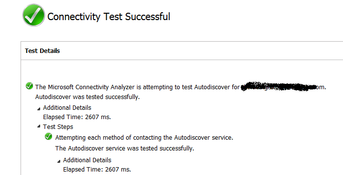

Tommy1983 0 Geschrieben 23. November 2016 Autor Melden Geschrieben 23. November 2016 (bearbeitet) Ja die Urls und DNS Einträge passen alle. Das ist alles richtig. https://testconnectivity.microsoft.com/ auch dieser Test ist erfolgreich. Wie schongeschrieben, wenn ich ein neues Profil anlege ist alles wunderbar. Irgendwie muss es daran liegen das ich das Profil angelegt habe als quasi zwei Exchange Server (2007 und 2013) in der Organisation vorhanden waren. Irgendwo muss Outlook oder eine Datei / Registry Information noch den alten Weg gespeichert haben!? bearbeitet 23. November 2016 von Tommy1983 Zitieren

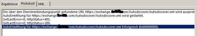

Tommy1983 0 Geschrieben 23. November 2016 Autor Melden Geschrieben 23. November 2016 (bearbeitet) Das der externe Autodiscover geht hat aber nichts mit dem internen zu tun. Da der ExRCA grün zeigt, gehe ich von einem gekauften Zertifikat aus. Du schreibts, das ist ein Wildcard, gab es einen Grund dafür? Ich bevorzuge SAN-Zertifikate, die machen im Alltag deutlich weniger Stress. Wie sehen die URL´s im neuen Exchange aus? Split-DNS intern, und wohin zeigt jetzt der neue srv-Eintrag (ja, der kann einem gerne mal in die Suppe spucken..) Gibt es den 2007er noch? ;) Siehe Anhang. (Autodiscover test intern) Wildcard Zertifikat damit man z.B auch über Extern seinen Abwesenheitsassistenten aktivieren kann. Das geht über SAN Zertifikate nicht. Die URL`s im Exchange sind auf exchange.firma.com gesetzt. Host (A) exchange.firma.com IP: 192.168.115.2 bearbeitet 23. November 2016 von Tommy1983 Zitieren
