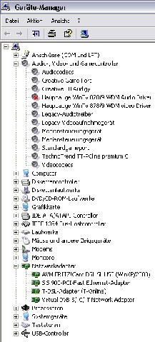

Arminius 10 Geschrieben 29. Dezember 2003 Autor Melden Geschrieben 29. Dezember 2003 Hallo Damian, habe den Eintrag in der Registry getätigt, neu gebootet und noch den gleichen Fehler. Die beider Rechner sind direkt über ein Crossover-Kabel verbunden. Zur Info habe ich noch den Geräte-Manager angehangen. Gruß Armin Zitieren
Damian 1.661 Geschrieben 29. Dezember 2003 Melden Geschrieben 29. Dezember 2003 Hi Arminius. Sorry, mir ist ein schlampiger Fehler unterlaufen. :rolleyes: :mad: Der Datenwert im Reg-Schlüssel muss auf 1 stehen, nicht 0! :eek: Zum Screenshot: man sieht nicht wirklich viel. :( Kannst du die Grafik noch mal als Datei dranhängen, zum Download? Damian Zitieren

Arminius 10 Geschrieben 3. Januar 2004 Autor Melden Geschrieben 3. Januar 2004 Ein gesundes neues Jahr wünsche ich allen. @Damian Hi, habe endlich wieder Zeit für den Computer. Nur bei der Netzwerkkarte für den Win98-Client konnte ich den Übertragungsmodus auf 100BaseTX Vollduplex setzen. In den gleichen Eigenschaften/Erweitert steht unter den Medintyp Netzwerkadresse Wert: nicht vorhanden. Bei dem DVB- Network Adapter sind nur folgende Einstellungen vorhanden: Base Port Number DHCP-IP-Base DHCP-IP-Mask DHCP-Service Maximum Multicast List UDP Debug Die Fehlermeldung erscheint auch weiterhin. Nur nicht regelmäßig. Heute erst nach dem dritten Neustart und anschließendem I-Netaufbau. Gruß Arminius geräte-manager.zip Zitieren
Damian 1.661 Geschrieben 3. Januar 2004 Melden Geschrieben 3. Januar 2004 Hallo Arminius. Wünsche auch dir ein frohes neues Jahr. :) Hab´ mir die Grafik mal angesehen und bin nun etwas verwirrt. ;) Du hast auf dem XP-Rechner ICS eingerichtet und laut der Grafik sind auf dem System die Fritz!Card USB und eine SiS-PCI-NIC vorhanden. Warum richtest du dann ICS zwischen der Fritz!Card und dieser TV-Karte ein, die zudem (laut Gerätemanager) nur einen virtuellen Netzwerkadapter einrichtet? Ich habe noch immer den Eindruck, dass diese TV-Karten keine vollwertigen Netzwerkadapter sind, sondern nur Netzwerktechnologie für bestimmte Grafikfunktionen verwenden. Richte mal die ICS-Verbindung ziwschen der Fritz!Card und der SiS-NIC ein, stelle beide auf einen festen Übertragungswert und dann sollte es rennen. Damian Zitieren
