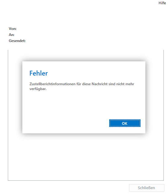

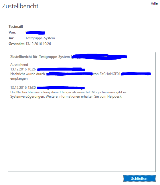

Wenn ich mir die Zustellberichte im Exchange Admin Center anzeigen lasse bekomme ich einmal diese Meldung:
Oder manchmal auch nur diese:
