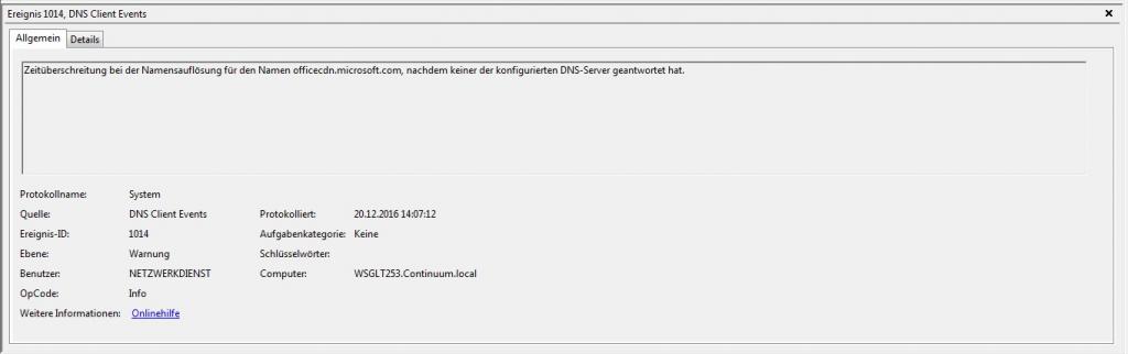

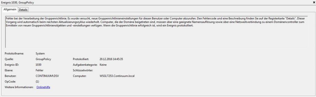

Bei den Clients wo wir für Testzwecke den DNS-Server aus den Netzwerkeinstellungen herausgenommen haben gibt es Einträge.
siehe Screenshots.
Diese Fehler finden sich aber auf den anderen Clients nicht.
Beim Server ist der letzte Eintrag im  DNS-Server Event Log schon eine ganze weile her auch nur eine Information.
"Das Laden von Zonen im Hintergrund ist abgeschlossen.Alle Zone sind nun für DNS-Aktualisierungen und Zonenübertragungen verfügbar, sofern ihre jeweile Konfiguration dies zulässt."
Moin,
naja, die geposteten Fehler sind normal, wenn kein DNS-Server eingetragen ist.
