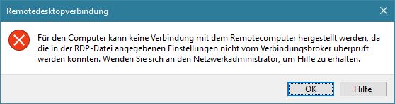

Timpf 0 Geschrieben 27. Dezember 2016 Autor Melden Geschrieben 27. Dezember 2016 Danke Dunkelmann! Ich gehe davon aus, dass ich mich anschließend einfach via RDP verbinden soll/kann?! Wenn das so ist, bekomme ich folgenden Fehler: Zuvor war eine Verbindung mit der gleichen Kennung möglich, was mMn ein Berechtigungsproblem ausschließt. Ergänzend von mir - ich hoffe nicht, das du Sitzungsbasiert und Virtuellen Desktop auf dem gleichen RDS im Mix eingerichtet hast. ;) Nein, ist ausschließlich auf virtuellen Computern basierend :) Grüße Tim Zitieren
Dunkelmann 96 Geschrieben 27. Dezember 2016 Melden Geschrieben 27. Dezember 2016 Du verbindest Dich direkt mit dem Broker? Was ist, außer dem Broker-FQDN, noch in der RDP Datei definiert und welchen Ursprung hat die RDP Datei? Zitieren
Timpf 0 Geschrieben 28. Dezember 2016 Autor Melden Geschrieben 28. Dezember 2016 Du verbindest Dich direkt mit dem Broker? Ja. Was ist, außer dem Broker-FQDN, noch in der RDP Datei definiert und welchen Ursprung hat die RDP Datei? Habe dort nichts definiert. Das ist die default Datei, die bei einer Verbindung erzeugt wird. Zitieren
Timpf 0 Geschrieben 28. Dezember 2016 Autor Melden Geschrieben 28. Dezember 2016 So, das Problem von oben ist aus dem Weg geschafft - hatte das /admin unterschlagen... Allerdings lande ich immer noch auf dem Server und nicht in der Sammlung meiner v. Desktops :confused: Zitieren
Dunkelmann 96 Geschrieben 28. Dezember 2016 Melden Geschrieben 28. Dezember 2016 Eventuell den Broker oder die RDS Dienste auf dem Broker mal neu starten. Mit "mstsc.exe /v:[broker]" (ohne /admin bzw. /console) solltest Du eigentlich in die VDI Collection umgeleitet werden. Sofern das Redirect ordentlich konfiguriert ist. Am besten mit einem einfachen Domänen-Benutzer probieren. Wenn es nicht funktioniert, solltest Du auf dem Broker eine entsprechnde Fehlermeldung im Log finden. Zitieren
Timpf 0 Geschrieben 4. Januar 2017 Autor Melden Geschrieben 4. Januar 2017 So, die Kuh ist vom Eis! Es funktioniert tatsächlich wie in dem Link der ersten Antwort beschrieben. Danke nochmal hierfür! Man muss nur darauf achten, die Sammlungs ID und nicht den Sammlungsnamen zu verwenden. Grüße Tim Zitieren
