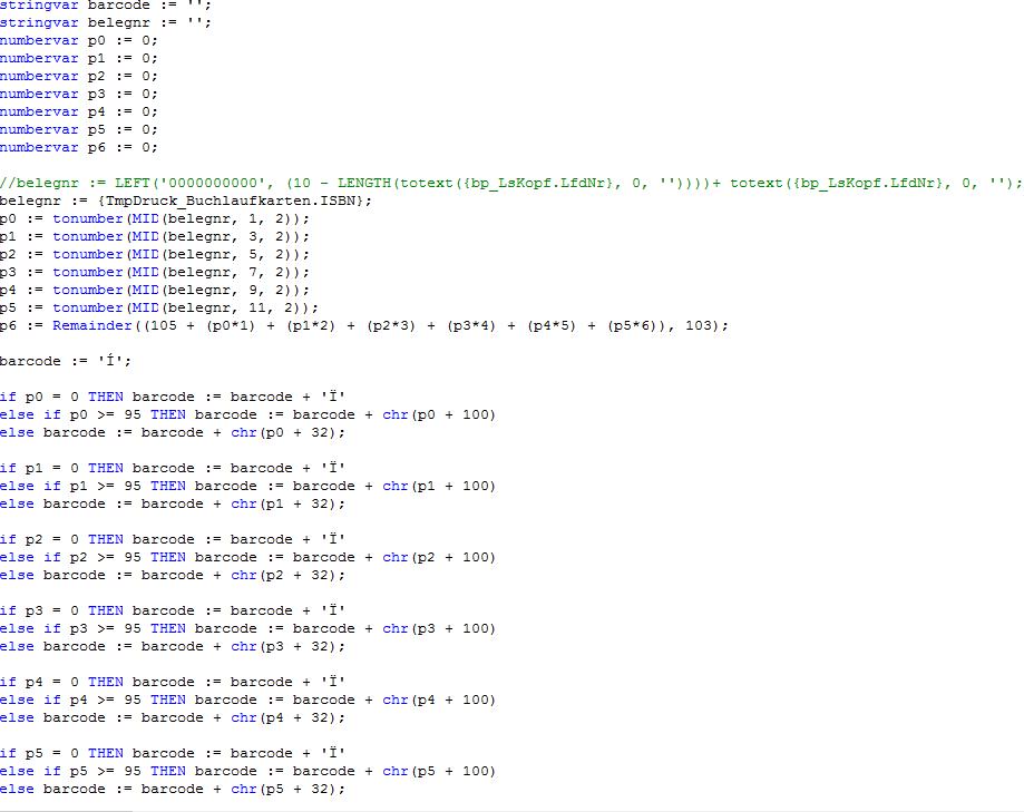

Hey liebe IT-Freunde default_smile.png,
Ich habe ein Problem mit Crystal Reports bzw eher mit einem Script in der Crystal-Syntax. Ich sollte einen Barcode 128 mit 13 Stellen "Generieren" bzw es so anstellen, dass wenn ich es einscanne, dass mir die 13 Stellige ISBN Nummer auf dem Scanner angezeigt wird. Leider ist es gerade so, dass nur 12 Zeichen angezeigt werden und die letzte Zahl abgeschnitten wird. Hier ist einmal ein Bild von der Syntax. Ich hoffe ihr könnt mir da weiter helfen.
