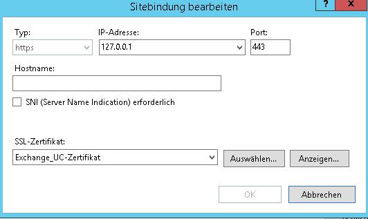

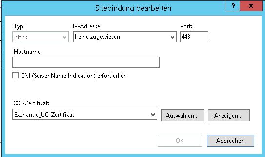

peterg 15 Geschrieben 28. Dezember 2016 Melden Geschrieben 28. Dezember 2016 (bearbeitet) Hallo, ich habe gerade das Exchange 2016 CU4 Update (von CU2) gemacht (auf einem Server2012R2), welches reibungsllos funktioniert hat. Nun habe ich im Ereignisprotokoll den Fehler 15021: Bei der Verwendung der SSL-Konfiguration für den Endpunkt (::'):443 ist ein Fehler aufgetreten. Die Fehlermeldung kommt ständig!!! OWA funktioniert, Outlook kann sich am Exchange anmelden und auch die Anmeldung an der EAC funktioniert. Im IIS unter "Default Web Site" -> Bindungen -> ist bei beiden https-Einträgen das "externe" Exchange Zertifikat eingetragen (siehe Bilder), welches ich bei der Exchange-Installation eingebunden habe. Kann das Zertifikat irgendwie "defekt" sein? Hat evtl. jemand einen Tipp? Gruß, Pit bearbeitet 28. Dezember 2016 von peterg Zitieren

peterg 15 Geschrieben 28. Dezember 2016 Autor Melden Geschrieben 28. Dezember 2016 (bearbeitet) Ja, da steht bei https Port 444 beim SSL-Zertifikat "Microsoft Exchange" und nicht das "externe Zertifikat" drin. Bei meinem Test-Exchange (gleich mit CU4 aufgesetzt) ist das aber auch so! Gehört hier das "externe Zertifikat" rein? Gruß, Pit bearbeitet 28. Dezember 2016 von peterg Zitieren
NorbertFe 2.184 Geschrieben 28. Dezember 2016 Melden Geschrieben 28. Dezember 2016 Nein da gehört nicht das externe rein. Dann Versuchs mal mit entfernen und wieder hinzufügen. Zitieren
peterg 15 Geschrieben 28. Dezember 2016 Autor Melden Geschrieben 28. Dezember 2016 (bearbeitet) Hi, ich habe mal bei "Default Web Site" die https-Bindungen auf "Microsoft Exchange" umgestellt, einen iis-Reset gemacht und dann wieder das Exterene Zertifikat eingetragen (und iis-reset). Brachte nichts :-( Die Fehlermeldung komme alle 10 Sek. Gibt's doch nicht.... bearbeitet 28. Dezember 2016 von peterg Zitieren
