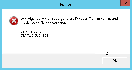

PatrickKByte 12 Geschrieben 4. Januar 2017 Melden Teilen Geschrieben 4. Januar 2017 Hallo Freunde, Wir haben hier eine Domäne, deren DCs bislang auf 2008R2 basieren. Nun haben wir den ersten DC mit 2016 laufen, auf dem ich nun auch einen KMS in Betrieb nehmen möchte. DC Rolle ist drauf, aktiviert ist er, die Volumenaktivierungstools laufen. Bei der Konfiguration der Volumenaktivierungstools tritt allerdings ein mir nicht bekannter Fehler auf: --------------------------- Fehler --------------------------- Der folgende Fehler ist aufgetreten. Beheben Sie den Fehler, und wiederholen Sie den Vorgang. Beschreibung: Dies zeigt an, dass zwei Revisionsstufen nicht kompatibel sind --------------------------- OK --------------------------- Wenn ich an "zwei Revisionsstufen" denke, fällt mir bestenfalls ein, dass die DCs von 2008 auf 2016 sollten, 2012 also übersprungen haben. Hat jemand dazu irgend eine Info? Einen 2012er habe ich noch nicht als DC hier reingebracht. Wäre das nötig? Herzliche Grüße Patrick Zitieren Link zu diesem Kommentar

NorbertFe 2.065 Geschrieben 4. Januar 2017 Melden Teilen Geschrieben 4. Januar 2017 Hab noch keinen 2016 KMS im Einsatz. Hast du mal nen Screenshot von der Fehlermeldung? Zitieren Link zu diesem Kommentar
PatrickKByte 12 Geschrieben 4. Januar 2017 Autor Melden Teilen Geschrieben 4. Januar 2017 Hi Norbert, ich habe auch noch keinen im Einsatz, aber ich bin dran. Ich bin einen Step weiter. Wenn ich den anderen DC (2008er) angebe, komme ich einen Step weiter - hier passt dann der KMS Key nicht. Ich habe den überprüft und Rückstände von einer Installation eines KMS auf dem gefunden. In der Zone des Domänen Namensraums finde ich im Bereich _tcp Einträge für _gc _kerberos _kpasswd _ldap Gleichermaßen für den 2008er und den 2016er DC. Ein weiterer Eintrag _VLMCS kommt von einer anderen Zone, in der auch ein KMS läuft. Der könnte stören... Ich bau den mal zurück und teste dann erneut. Cheers Zitieren Link zu diesem Kommentar

NorbertFe 2.065 Geschrieben 4. Januar 2017 Melden Teilen Geschrieben 4. Januar 2017 (bearbeitet) Was passiert eigentlich, wenn du das "klassich" per slmgr -ipk kms-key und slmgr -ato versuchst? Wird der Key/Server dann korrekt aktiviert? In 2012R2 bekommt man übrigens auch eine tolle Fehlermeldung. ;) bearbeitet 4. Januar 2017 von NorbertFe Zitieren Link zu diesem Kommentar
PatrickKByte 12 Geschrieben 4. Januar 2017 Autor Melden Teilen Geschrieben 4. Januar 2017 Das hatte ich im Vorfeld auch probiert. Funktionierte fehlerfrei. Die Maschine ist aktiviert mit dem KMS Key. Zitieren Link zu diesem Kommentar
NorbertFe 2.065 Geschrieben 4. Januar 2017 Melden Teilen Geschrieben 4. Januar 2017 (bearbeitet) Ich würde das einfach ignorieren. Oder wozu braucht man das? Interessant auch das hier (auch wenns für 2012 ist) https://blogs.technet.microsoft.com/askcore/2013/03/14/installing-volume-activation-services-role-in-windows-server-2012-to-configure-adba/ To manage KMS hosts, Active Directory Based activation, or get detailed information about activation for client machines you should install VAMT 3.0 which is available to install as part of the Automated Deployment Kit. This can be installed on any machine bearbeitet 4. Januar 2017 von NorbertFe Zitieren Link zu diesem Kommentar
PatrickKByte 12 Geschrieben 4. Januar 2017 Autor Melden Teilen Geschrieben 4. Januar 2017 Ignorieren ist auch ne Lösung. Frag meine Frau, ich BEHERRSCHE DAS PERFEKT. Dank dir! 1 Zitieren Link zu diesem Kommentar
NorbertFe 2.065 Geschrieben 4. Januar 2017 Melden Teilen Geschrieben 4. Januar 2017 Ich hab hier nen 2012R2 mit KMS-Key für 2016 und diesen blöden Wizard bekommt man mit obiger Fehlermeldung durchgeentert. Am ENde kann man dann ok und abbrechen klicken. Wozu man die GUI an der Stelle wirklich braucht, obwohl sie offenbar weder funktioniert, noch wirklich notwendige Funktionen bietet, erschließt sich mir nicht ganz. Vielleicht ist das ja anders, wenn man ADAC nutzt? Bye Norbert Zitieren Link zu diesem Kommentar
