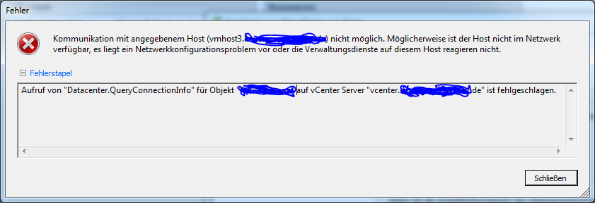

Hallo zusammen,
Wie auf der Fehlermeldung zu sehen, sei die Kommunikation zwischen dem vcenter und dem neuen Host nicht möglich.
Eine mögliche Lösung wäre die Konnektivität zu prüfen.
https://kb.vmware.com/selfservice/microsites/search.do?language=en_US&cmd=displayKC&externalId=2145130
Soweit scheint aber alles in Ordnung zu sein, den Host habe ich (mit Fehlermeldung aus dem Client Center ohne Aussage) in die AD aufgenommen.
Aber das scheint nicht mal nötig zu sein. meine anderen beiden Hosts sind keine Domänemitglieder.
Jedenfalls bin ich mir nicht sicher ob ich glauben kann, dass es Konnektivitätsprobleme sind. Der Host ist per PING über die IP, über den Hostnamen und über den FQDN erreichbar. mit dem Clientcenter kann ich mich auch verbinden, leider kann ich ihn einfach nicht in das vcenter mit aufnehmen. Gibts es was was ich nicht betrachtet habe ? Nach anfänglichen DNS Problemen bin ich zwar etwas weiter und schlauer aber noch nicht fertig....

Ich habe vom Server auf dem das vCenter läuft den Host angepingt. Der Name wird aufgelöst.
Auf dem Host habe ich die richtigen DNS Server bereits eingetragen.
"Verbindung 1x mit root herstellen" ----> von wo nach wo meinst du ? Mein Problem liegt in der Verbindung ;-)
