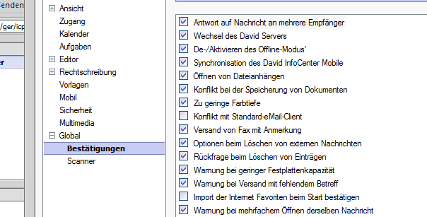

Nobbyaushb 1.484 Geschrieben 2. Februar 2017 Melden Teilen Geschrieben 2. Februar 2017 (bearbeitet) Moin, wenn jetzt ein User Outlook startet, wird gefragt, ob Outlook als Standard-Mailclient verwendet werden soll, das muss der User mit Ja beantworten (Leider jeder..) Und beim Start vom David Infocenter kommt danach die Frage, ob David als Standard-Mailclient verwendet werden soll, hier Nein auswählen und den Haken rein bei "nicht wieder fragen" Sollte danach im David wie im Bild aussehen. Welches OS hast du denn drunter, senden geht mit OS neuer Server 2008 nicht... bearbeitet 2. Februar 2017 von Nobbyaushb Zitieren Link zu diesem Kommentar

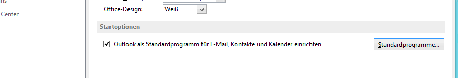

Starscream 12 Geschrieben 2. Februar 2017 Autor Melden Teilen Geschrieben 2. Februar 2017 (bearbeitet) Hallo, das ist bei mir leider nicht so.... In Tobit ist die Einstellung abgehakt Und Outlook ist als Standard gesetzt Wenn der User nun über den PDF Creator eine Mail versenden will, öffnet sich David nach wie vor :confused: bearbeitet 2. Februar 2017 von Starscream Zitieren Link zu diesem Kommentar
Nobbyaushb 1.484 Geschrieben 2. Februar 2017 Melden Teilen Geschrieben 2. Februar 2017 OK, ist das in deinem oder dem User-Profil so? Das muss bei jedem einzeln gesetzt werden, am einfachsten über eine GPO. ;) Zitieren Link zu diesem Kommentar
Starscream 12 Geschrieben 2. Februar 2017 Autor Melden Teilen Geschrieben 2. Februar 2017 Es ist bei den Usern gesetzt. Ich habe auch schon probiert die Standards als Admin zentral unter "Standardprogramme" zu setzen. Hilft auch nicht.... Ich versuche mal eine Office Reparatur. Dadurch sollte es sich doch beheben lassen. Zitieren Link zu diesem Kommentar
