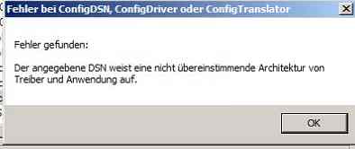

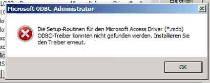

ich möchte auf unserem Windows Server 2008 R2 die ODBC Datenquellen "reparieren"
Installiert ist es zwar schon...  Aber bei der Verwendung bzw. beim erstellen einer DSN zu einer *.mdb Datei bekomme ich angehängte Fehler Meldung.
Ich hatte versucht die AccessDatabaseEngine zu installieren. Das lief auch durch. Aber die Treiber kann ich in in der ODBC Verwaltung nicht sehen.

Genau so war es.... :-(
In der Verwaltung taucht nur einmal ODBC auf. Nicht beide in 32 und 64 bit.
Ich hatte mir dann die beiden aus den Verzeichnissen aufgerufen und es ging. Ich musste zwar noch die 32bit Office Version löschen um die Access DataBaseEngine in 64 zu installieren.... Aber das war auch kein THema.
