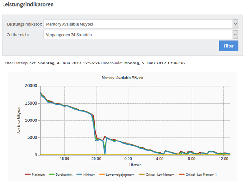

howie1 10 Geschrieben 13. Juni 2017 Melden Geschrieben 13. Juni 2017 Hey liebe Foren-Mitglieder, bei unserem SBS2011 läuft der RAM langsam über den Tag verteilt sukzessive voll und stürzt mit BSOD Stop 0xd1 ab. Lt. Bluescreenviewer liegts am tcpip.sys und afd.sys. Netzwerktreiber der VM habe ich schon neu installieren lassen. Die Abstürze passieren dann willkürlich zu verschiedenen Zeiten. Im Ressourcenmanager kann ich keine Auffälligkeiten finden, im Vergleich zu anderen SBS2011ern. Die Dienste sind wie bei anderen SBSern und laufen auch. Exchange-Store wurde bereits über adsiedit begrenzt 8-12GB. Der Server ist eine ESXI-6.0.0 VM, zusammen mit zwei anderen 2008er Windows-SQL-VMs, welche keine Probleme haben. Vom vHost bekommt der SBS 32GB RAM zugewiesen. System fühlt sich insgesamt normal an. Im Eventlog gibts keine Auffälligkeiten. Es scheint so, als wenn der Server keinen Speicher wieder freigibt. Einige Apppools haben wir im IIS schon auf 512MB reduziert und werden nach 240Min. wiederverwendet. Außer den normalen SBS-Rollen laufen nur zwei Lizenz-Server für eine Software auf einem anderen Server Bereits Indexer deaktivert, sharepoint deaktiviert, Sicherheitssoftware deinstalliert. Virenscan ohne Befund, Tasks gecheckt und unwichtige (z.b. experience...) deaktiviert, sfc /scannow ohne Befund, Exchange UR 17 installiert, DNS ist sauber, Exchange BPA ist sauber, checkdisk /R /F ohne Befund auf beiden Partitionen. Manchmal sind auch die freigaben einfach nicht mehr erreichbar. So einen Leistungsindex über 24h hab ich mal mit angehängt. Achja, Server ist voll gepatcht.... Mir gehen langsam die Ideen aus und ich hab noch nicht mal den Ansatz, in welche Richtung ich suchen soll. Bin schon so weit den Server nachts automatisch neu starten zu lassen. Übern Tag reicht der Speicher dann. Irgend jemand ne Idee? Danke euch schon mal im Voraus. Beste Grüße Howie Zitieren

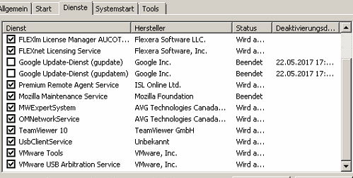

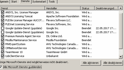

djmaker 95 Geschrieben 13. Juni 2017 Melden Geschrieben 13. Juni 2017 (bearbeitet) Wie ist der Patchstand des ESX? Welchen Stand haben die VMware-Tools? Ist das eine Migration P2V ode wurde der Server in der virtuellen Umgebung neu installiert? Nur bei P2V: sind alle nicht mehr vorhandenen Geräte deinstalliert? Wurde ggf. von einer anderen Virtualisierungslösung (z.B. Hyper-V) migriert? Starte bitte auf dem Server "msconfig", gehe zur Registerkarte "Dienste" und setze den Haken bei "Alle Microsoft-Dienste ausblenden". Poste bitte den Screenshot der angezeigten Dienste. bearbeitet 13. Juni 2017 von djmaker Zitieren
NilsK 3.004 Geschrieben 13. Juni 2017 Melden Geschrieben 13. Juni 2017 Moin, also, grundsätzlich ist überhaupt nichts dagegen zu sagen, dass Serversoftware den Arbeitsspeicher auslastet. Dazu ist er da, und Applikationen (insbesondere Serverdienste) sind absichtlich so gebaut, dass sie sich bei Bedarf viel davon nehmen. Gibt es besondere Anhaltspunkte, die einen Verdacht begründen, dass das Verhalten bezüglich des RAM nicht normal sei? Die Aktivitäten, die du aufzählst, können durchaus dazu beitragen, dass ein Server gerade nicht mehr ordentlich läuft. Welche virtuellen Netzwerkkarten sind der VM zugewiesen? Wie ist die Zuordnung der virtuellen Karten zu den physischen Adaptern des Hosts? Lässt sich ausschließen, dass ein Hardwareproblem auf dem Host vorliegt? Gruß, Nils Zitieren

Jim di Griz 13 Geschrieben 14. Juni 2017 Melden Geschrieben 14. Juni 2017 Hallo, systemmonitor und private bytes aller prozesse loggen. wenn ein prozess kontinuierlich mehr ram belegt koennte es ein memory-leak sein. Wenn es ein memory leak ist haettest du dann schon mal den verursachenden Prozess. evtl. siehst du das auch schon im Taskmanager (Prozesse/Spalten hinzufügen/div. Speicherarten) Zitieren

howie1 10 Geschrieben 15. Juni 2017 Autor Melden Geschrieben 15. Juni 2017 Wie ist der Patchstand des ESX? Welchen Stand haben die VMware-Tools? Ist das eine Migration P2V ode wurde der Server in der virtuellen Umgebung neu installiert? Soweit ich weiss, wurde der ESXi 6.0.0 noch nie gepatcht. Allerdings laufen dort noch zwei SQL-Server in separaten VMs drauf, die keine Probleme haben. Wie aktualisiert man die VMware-Tools? Wir haben sie einfach im vsphere-client unter "Gast" hinzugefügt. Aber aktualisieren klappt irgendwie nicht. Version 9.4.5 build-1598834 Der SBS wurde in der VM installiert. Hallo Nils, Gibt es besondere Anhaltspunkte, die einen Verdacht begründen, dass das Verhalten bezüglich des RAM nicht normal sei? Die Aktivitäten, die du aufzählst, können durchaus dazu beitragen, dass ein Server gerade nicht mehr ordentlich läuft Die Aktivitäten wurden erst unternommen, als der Server vor ein paar Wochen das Verhalten zeigte, das die Freigaben nicht mehr erreichbar waren und er mit einem BSOD automatisch neu startete. Welche virtuellen Netzwerkkarten sind der VM zugewiesen? Die E1000 Wie ist die Zuordnung der virtuellen Karten zu den physischen Adaptern des Hosts? Die eine vNIC ist direkt der der einzigen pNIC zugewiesen. Lässt sich ausschließen, dass ein Hardwareproblem auf dem Host vorliegt? Ja, die beiden anderen VMs, die auf dem Host laufen, machen keine Probleme. Starte bitte auf dem Server "msconfig", gehe zur Registerkarte "Dienste" und setze den Haken bei "Alle Microsoft-Dienste ausblenden". Poste bitte den Screenshot der angezeigten Dienste. Zitieren

howie1 10 Geschrieben 16. Juni 2017 Autor Melden Geschrieben 16. Juni 2017 Hallo Jim, Hallo, systemmonitor und private bytes aller prozesse loggen. wenn ein prozess kontinuierlich mehr ram belegt koennte es ein memory-leak sein. Wenn es ein memory leak ist haettest du dann schon mal den verursachenden Prozess. evtl. siehst du das auch schon im Taskmanager (Prozesse/Spalten hinzufügen/div. Speicherarten) gute Idee. Wir beobachten das gerade und notieren auffälige Prozesse. Das Gute ist, dass man dort mal den Verlauf über längeren Zeitraum sieht. Danke Zitieren
