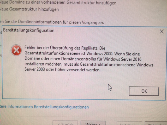

Dennis1234 0 Geschrieben 14. Juni 2017 Melden Geschrieben 14. Juni 2017 (bearbeitet) Hallo alle zusammen, ich hoffe ihr könnt mir weiterhelfen. das Projekt sollte sein, einen Server 2003 sbs x86 auf einen Server 2016 x64 zu migrieren (Umziehen). Der 2003er läuft relativ stabil, nur ist der halt mittlerweile an allen Kapazitätsgrenzen, und der Support ist ausgelaufen. Darauf läuft AD, DC, Domäne, DNS mit insgesamt 6 Clients. Ich habe jetzt vergeblich versucht den 2016er (welcher später auch den DC stellen soll) in die bestehende Domäne des ´03 einzubinden. Das scheitert aber leider daran, das bei der Überprüfung der Replikats ein Fehler auftritt. Die Gesamtstrukturfunktionsebene wurde bei dem ´03er schon heraufgestuft von 2000 auf 2003. Ich habe dann gelesen das man die Server CD des 16er in der 03er einlegen soll und es mit dcprep gehen sollte, das geht leider nicht da auf der 16er cd nur eine x64 Version ist. Ich komme leider nicht weiter. Ein Rookie würde sich freuen wenn ihr helfen könnt. Grüße bearbeitet 15. Juni 2017 von Dennis1234 Zitieren
Doso 77 Geschrieben 14. Juni 2017 Melden Geschrieben 14. Juni 2017 (bearbeitet) Geht glaube ich nicht. Zumindest von Server 2003 auf 2016 direkt geht nicht. Da wird es einen Zwischenschritt wie z.B. einen 2008R2 DC brauchen. Soweit ich mich erinnere braucht Server 2016 ein 2008er Level für Domäne/Forrest. Korrigiert mich, wenn ich falsch liege. bearbeitet 14. Juni 2017 von Doso 1 Zitieren
djmaker 95 Geschrieben 14. Juni 2017 Melden Geschrieben 14. Juni 2017 Der Forrest darf auf Level 2003 laufen. Der Zugehörige DC muss aber mindestens Server 2008 sein. "For customers who need additional time to evaluate moving their DFL & FFL from 2003, the 2003 DFL and FFL will continue to be supported with Windows 10 and Windows Server 2016 provided all domain controllers in the domain and forest are either on Windows Server 2008, 2012 or 2016." 1 Zitieren
