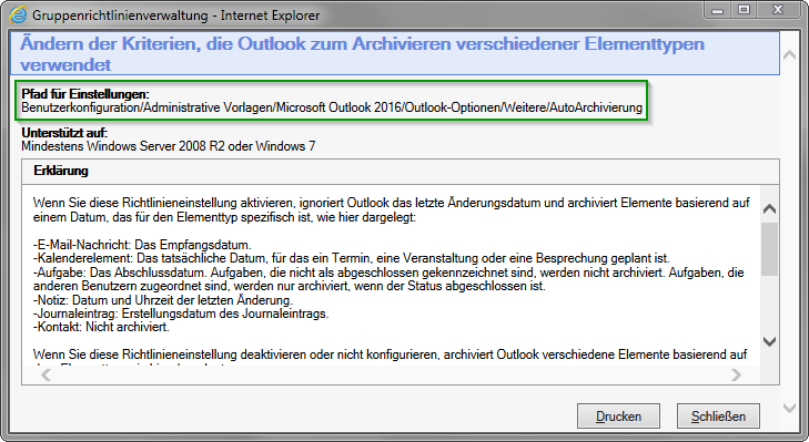

massaraksch 41 Geschrieben 11. Juli 2017 Melden Geschrieben 11. Juli 2017 (bearbeitet) Hi, evtl. das altbekannte Problem: Outlook archiviert Mails standardmäßig nicht nach der Zeiteigenschaft "Erhalten", sondern nach "Geändert". Die Geändert-Eigenschaft wird z.B. aktualisiert, wenn eine Mail in einen anderen Ordner verschoben wird. Laß dir einfach mal die Spalte "Geändert" im Outlook anzeigen... Änderung dieses Verhaltens: HKEY_CURRENT_USER\Software\Policies\Microsoft\Office\xx.0\outlook\preferences ArchiveIgnoreLastModifiedTime = 1 (REG_DWORD) Ist per GPO konfigurierbar, siehe Pig... bearbeitet 11. Juli 2017 von massaraksch Zitieren
