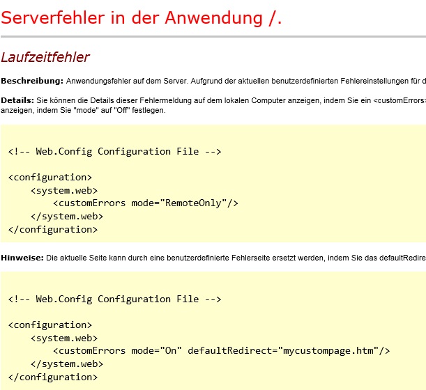

Leider hatte der Umzug auch mit aktiviertem maxdop=1 keinen Erfolg. Ich bekomme nach starten der SharePoint-Dienste statt der SharePoint-Seite nur folgenden Fehler angezeigt (Bild1)

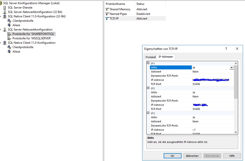

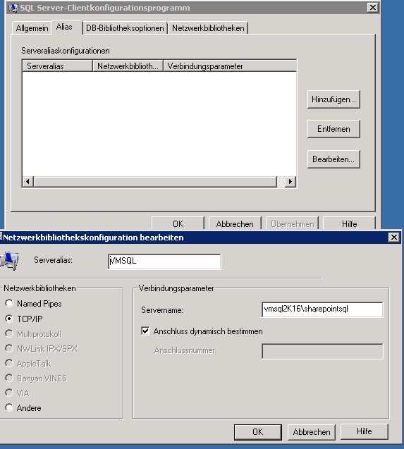

Auf Bild2 und Bild3 habe ich mal die Einstellungen am SQL für die Instanz und am SharePoint für den Alias angehängt... Sollte eigentlich richtig sein.

Moment, kurze Frage noch. Auf dem "alten" SQL ist SharePoint in einer separaten Instanz. Muss ich dann beim Alias setzen für den Namen des "alten" Servers auch die Instanz angeben à la vmsql\SharePoint? Das würde erklären warum der Alias nicht funktioniert.
Scheint die Angabe der Instanz beim Alias für den "alten" Server gewesen zu sein, jetzt läuft's. Eigentlich ziemlich logisch wenn ich so drüber nachdenke... :shock:
