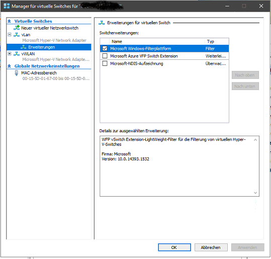

Kann das etwa vielleicht hier dran liegen, siehe Bild?
Füge einen Bild in den Anhang.
Wenn Ihr da einen Blick drauf werden könntet, wäre ich Euch sehr dankbar.
Beide Switches haben den gleichen Einstellungen. Also in dem Beiden ist dieser Microsoft Windows-Filterplattform gesetzt.
MfG
Daniel
bearbeitet von Crashbreaker

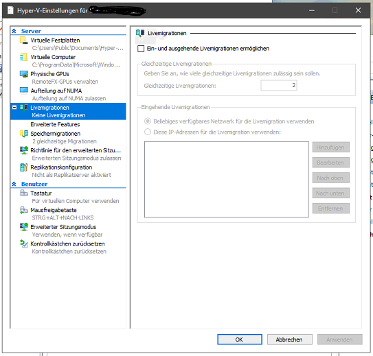

Wofür ist denn dieser Eintrag gut?
Kann es vielleicht hier dran liegen?
Siehe Anhang.
MfG
Daniel
