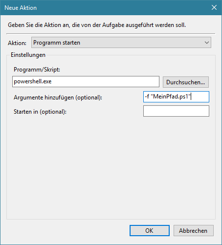

MurdocX 966 Geschrieben 23. August 2017 Melden Geschrieben 23. August 2017 Das Fenster sollte so aussehen, dann funktioniert auch der Aufruf richtig: Zitieren
g2sm 17 Geschrieben 23. August 2017 Autor Melden Geschrieben 23. August 2017 @jan: Ja genau, die meine ich :) Ich habe es nun auch zum laufen gebracht. Kurioserweise in dem ich den Task gelöscht haben, rechts klick -> aktualisieren gemacht habe, ab/an-gemeldet habe und zu guter letzt den Task neu angelegt habe. Also entweder sehe ich hier gerade den Wald vor lauter bäumen nicht und habe irgendwo ein "Punkt" vergessen oder aber bei mir läuft gerade total was schief... brauch Urlaub... Danke an euch alle für den Input! VGPatrick Zitieren
