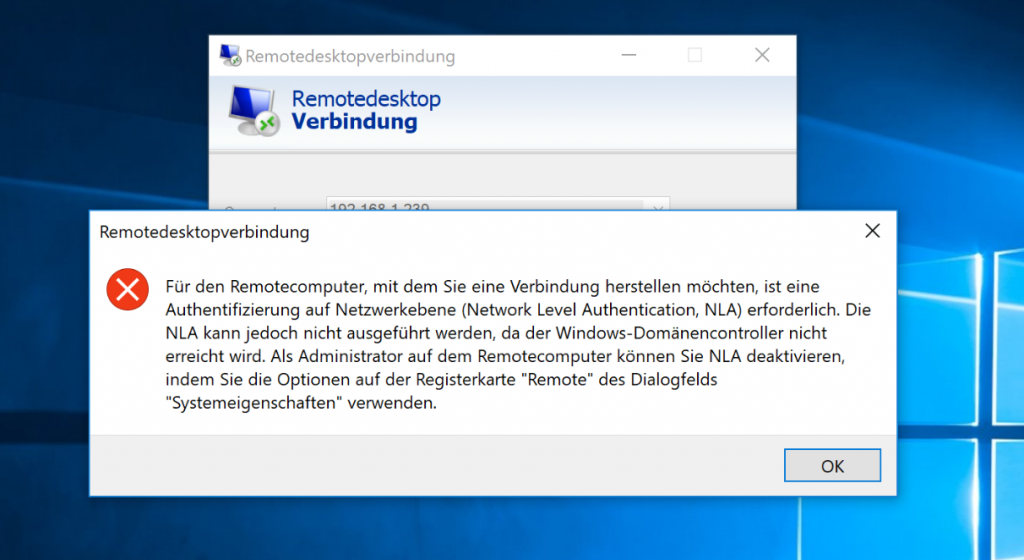

bluesilver 11 Geschrieben 11. Oktober 2017 Autor Melden Geschrieben 11. Oktober 2017 Guten Morgen, so, ein Problem wäre z.B. 1. das wir auf den Server nicht per Remote drauf kommen ( Zugriff mit Benutzer sind freigegeben ) 2. komme nicht ins AdminCenter ( es besteht ein Problem mit dem Sicherheitszertifikat der Webseite) 3. dacht ich nehme den Exchange aus der Domäne und später wieder rein ( trennt sich nicht ) Zitieren

bluesilver 11 Geschrieben 13. Oktober 2017 Autor Melden Geschrieben 13. Oktober 2017 Guten Morgen, ich habe gerade mit dem empfohlenen DL tel, die Kollegen melden sich sobald sie alle im Haus sind. das ist der Fehler den wir trotz neu aufsetzten bekommen. nur zum Verständnis, kann das daran liegen das der alte EXCH noch Reste auf dem DC hinterlassen hat ? Serverfehler in der Anwendung /ecp. Konfigurationsfehler Beschreibung: Fehler beim Verarbeiten einer Konfigurationsdatei, die für diese Anforderung erforderlich ist. Überprüfen Sie die unten angegebenen Fehlerinformationen, und ändern Sie die Konfigurationsdatei entsprechend. Parserfehlermeldung: Die Datei oder Assembly "Microsoft.Exchange.Clients.Strings, Version=15.0.0.0, Culture=neutral, PublicKeyToken=31bf3856ad364e35" oder eine Abhängigkeit davon wurde nicht gefunden. Das System kann die angegebene Datei nicht finden.Quellfehler: Zeile 60: the compiler. All assemblies in the GAC and owa\bin are referenced automatically. Zeile 61: --> Zeile 62: <add assembly="Microsoft.Exchange.Clients.Strings, Version=15.0.0.0, Culture=neutral, publicKeyToken=31bf3856ad364e35" /> Zeile 63: <add assembly="Microsoft.Exchange.Data.Directory, Version=15.0.0.0, Culture=neutral, PublicKeyToken=31bf3856ad364e35" /> Zeile 64: <add assembly="Microsoft.Exchange.Clients.Common, Version=15.0.0.0,Culture=neutral, publicKeyToken=31bf3856ad364e35" /> Quelldatei: C:\Program Files\Microsoft\Exchange Server\V15\FrontEnd\HttpProxy\ecp\web.config Zeile: 62 Überwachung beim Laden der Assembly: Mit folgenden Informationen kann bestimmt werden, warum die Assembly Microsoft.Exchange.Clients.Strings, Version=15.0.0.0, Culture=neutral, PublicKeyToken=31bf3856ad364e35 nicht geladen werden konnte. WRN: Protokollierung der Assemblybindung ist AUS. Sie können die Protokollierung der Assemblybindungsfehler aktivieren, indem Sie den Registrierungswert [HKLM\Software\Microsoft\Fusion!EnableLog] (DWORD) auf 1 festlegen. Hinweis: Die Protokollierung der Assemblybindungsfehler führt zu einer gewissen Leistungseinbuße. Sie können dieses Feature deaktivieren, indem Sie den Registrierungswert [HKLM\Software\Microsoft\Fusion!EnableLog] entfernen. Zitieren
