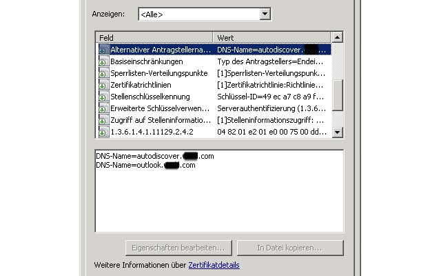

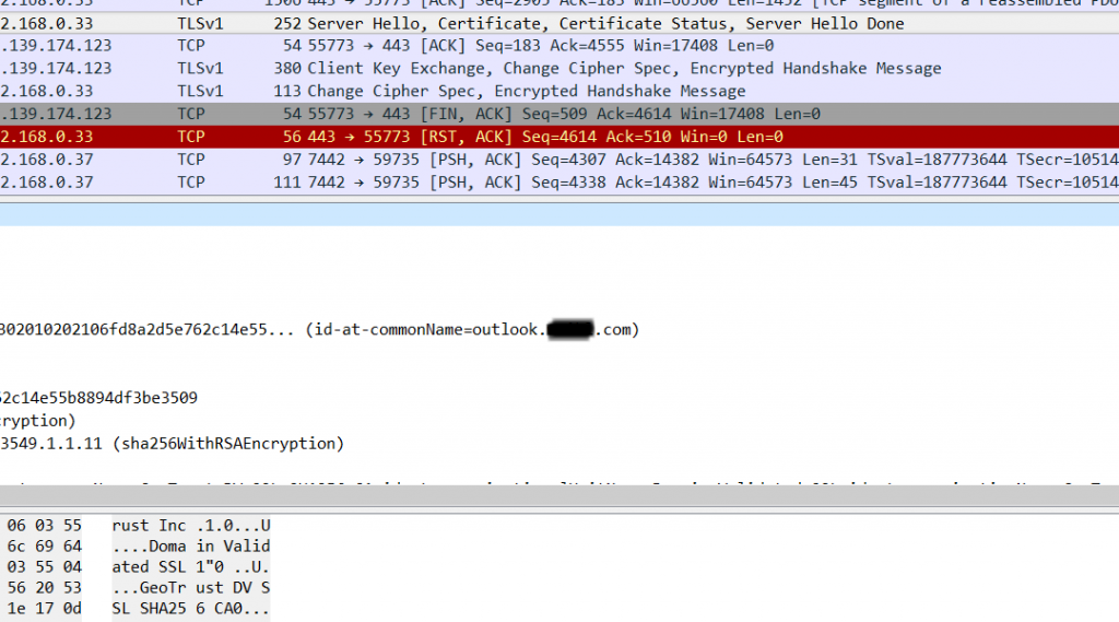

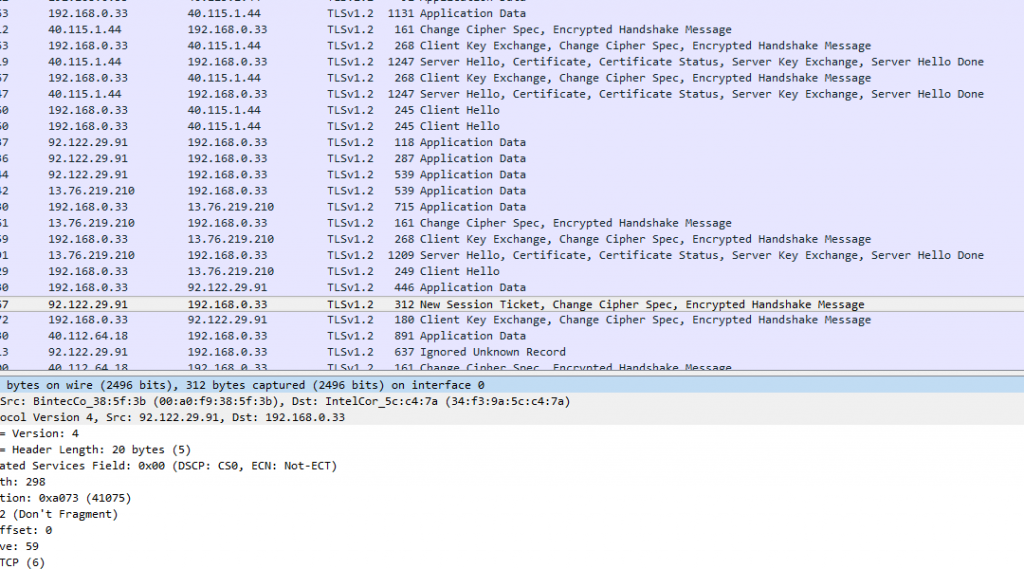

Ich habe jetzt einmal mit Wireshark mitgeschnitten, kann aber nicht rausfinden welches Zertifikat übergeben wird. Ich vermute das es um diese Einträge geht die auf dem Bild zu sehen sind, oder?

Du hast natürlich recht, der CN ist outlook.domain.com.
