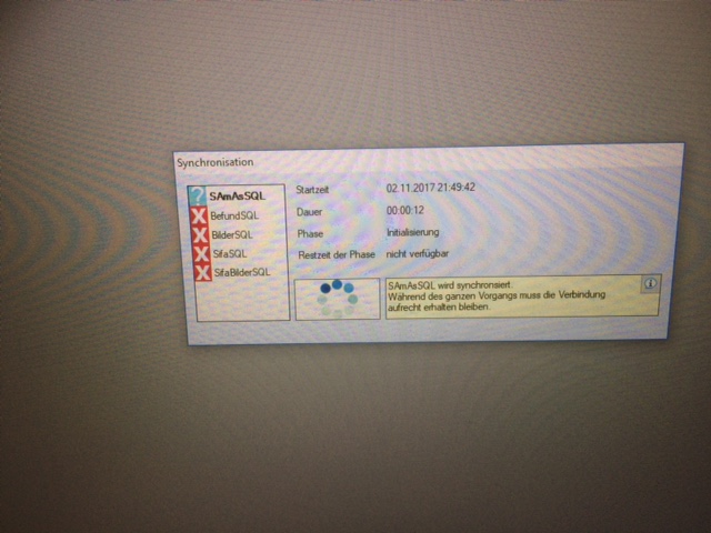

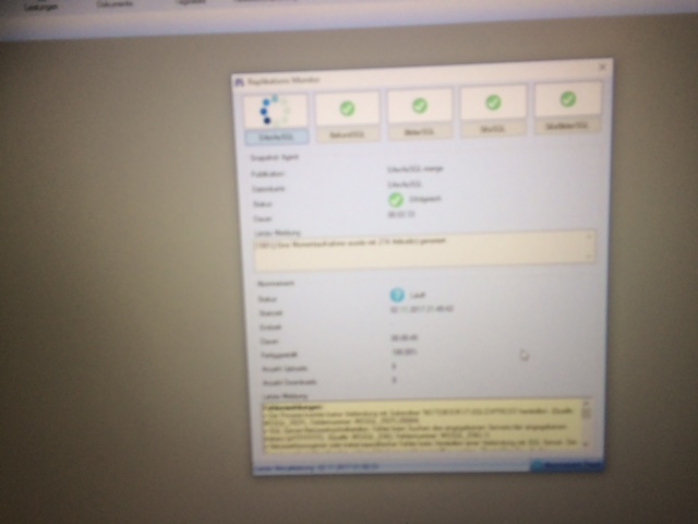

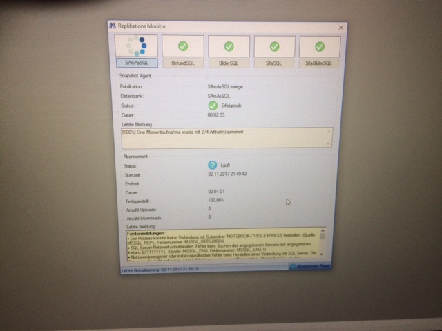

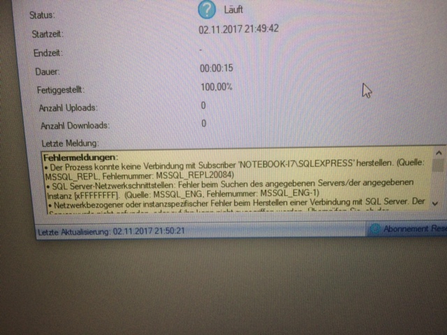

gerd33 18 Geschrieben 3. November 2017 Melden Geschrieben 3. November 2017 Hallo zusammen, Ich verwende aktuell eine arbeitsmedizinische Software, deren Datenbasis der SQL-Server 2014 von Microsoft ist. Die Software ermöglicht eine Merge-Replikation, d. h., dass ich ohne Internetverbindung auf einem Notebook arbeiten kann, und erst beim nächsten Zugriff auf das Praxis-LAN die geänderten Daten auf den zentralen Server überspielt werden. Innerhalb des Praxis-LAN funktioniert diese Datensynchronisation (auf der Basis einer merge-Replikation des SQL-Servers) tadellos. Bei der Verbindung über ein VPN zwischen zwei Fritzboxen wird regelmäßig in die Synchronisation mit verschiedenen Fehlermeldungen abgebrochen. Das Problem scheint im Bereich des VPN zu liegen, obwohl über VPN ohne weiteres ein -wenn auch langsamer- Server-Zugriff möglich ist; ebenso sind freigegebene Laufwerke im VPN erreichbar. VPN wird von den Fritz-Boxen jeweils am DSL-Anschluss aufgebaut und ist dauerhaft aktiv. Leider sind die verwendeten die DSL-Zugänge recht langsam (10er bzw. 50er-Leitungen). Die notwendigen Freigaben in der Firewall (SQLSERVR, SQLBrowser) sind eingerichtet Frage: besteht die Möglichkeit die VPN-Verbindung so zu stabilisieren, das stabile Synchronisation / Replikation möglich ist bzw. besteht die Möglichkeit am SQL-Server die Einstellungen so zu modifizieren, dass auch langsame Verbindungen ohne Verbindungsabbruch möglich sind. Vielleicht kann mir ja jemand einen Tipp geben. Anhängend einige Screenschots der Fehlermeldungen. Danke für jeden Hinweis. Gerd Zitieren
