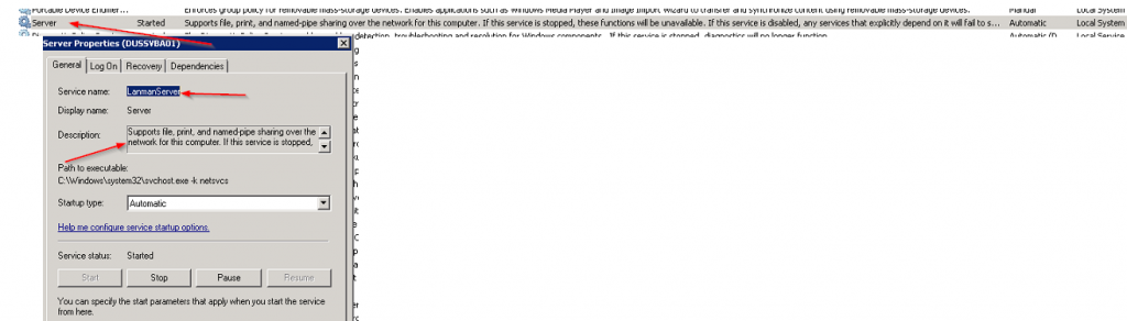

ArmeSau83 0 Geschrieben 29. November 2017 Melden Geschrieben 29. November 2017 Hallo zusammen, habe einen Windows Server 2012 R2 der als Fileserver dient. Die Dateien sind von der C Partiton separiert auf einer eigenen D Partition. Ich müsste bald die gesamten Dateien auf einen neuen Server migrieren. Das an sich ist kein Problem. Ich will nur sicherstellen, dass niemand von den User (entgegen der Anweisung) in dieser Zeit etwas an den Dateien ändert bzw. ändern kann. Meine Idee wäre einfach den Filesharing Service für den Zeitraum zu stoppen. (siehe Screenshot im Anhang). Ist das der richtige Weg oder macht man das anders? Laufe ich da Gefahr etwas zu zerschiesen oder geht dieser Weg gut? Zitieren

ArmeSau83 0 Geschrieben 1. Dezember 2017 Autor Melden Geschrieben 1. Dezember 2017 Liebe Leute, ich muss meine Aussage korrigieren, gerade nochmal nachgeschaut. Also der Server hat eine Dateifreigabe "Share". Alle weiteren Unterordner von Share sind quasi dann darüber freigegeben. Der Zugriff ist per NTFS Security Einstellungen geregelt. D.h. ich schließe / stoppe nur die 1 Freigabe und im dem Moment kann ja auch kein user mehr Dateien auf dem Server abändern / lesen / schreiben. Die NTFS Security Einstellungen bleiben ja davon unverändert, demnach geht ja nichts kaputt oder verloren. Andere Meinungen? Zitieren
zahni 576 Geschrieben 1. Dezember 2017 Melden Geschrieben 1. Dezember 2017 (bearbeitet) Nö, passt so. Kannst auch die Berechtigungen auf der Freigabe passend ändern. bearbeitet 1. Dezember 2017 von zahni Zitieren
