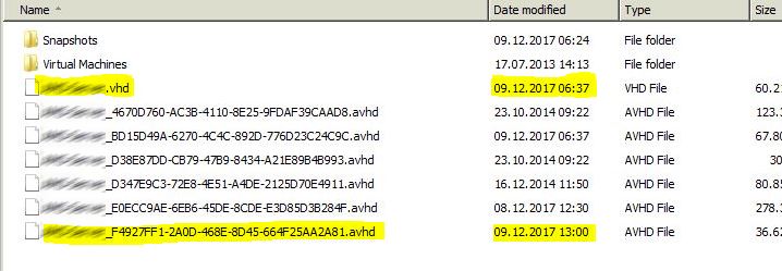

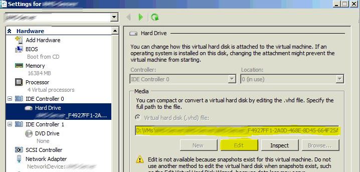

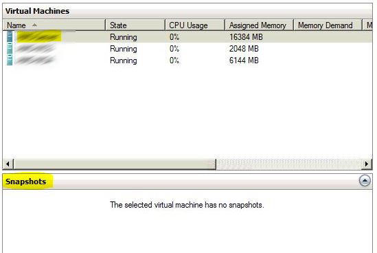

Panamera 0 Geschrieben 9. Dezember 2017 Melden Geschrieben 9. Dezember 2017 (bearbeitet) Guten Tag, da ich neu in dem Bereich Virtualisierung bin, möchte ich mir hier Unterstützung für ein Problem holen. Ich möchte die Festplattenkapazität bei einer VM vergrößern und das Vorgehen im Allgemeinen ist mir klar. Die VM arbeitete mit Snapshots. Diese habe ich im Hyper V Manager entfernt. Danach habe ich die VM runtergefahren. Ich wollte nun die .vhd. editieren und dabei ist mir aufgefallen, dass die VM mit einer .avhd arbeitet. Ich habe direkt auf dem Windows Server im Verzeichnis geschaut, welche Datein vorhanden sind. Die .avhd wird im laufenden Betrieb aktualisiert/modifziert und die .vhd. wird aktualisiert/modifziert, sobald die VM runtergefahren ist. Im Hyper V wollte ich nun über Settings die .vhd Datei manuell auswählen und entsprechend editieren, wurde aber gewarnt, dass dabei ein Datenverlust auftreten könnte. Wahrscheinlich, weil die.vhd, obwohl die VM offline war, weiter aktualisiert/modifziert wurde Nun meine Fragen: Wie lange nach dem Runterfahren der VM wird die .vhd noch aktualisiert/modifziert? Und wieso wird diese überhaupt weiterhin modifiziert, obwohl die VM offline ist? Vielen Dank für die Hilfe! bearbeitet 9. Dezember 2017 von Panamera Zitieren

NorbertFe 2.197 Geschrieben 9. Dezember 2017 Melden Geschrieben 9. Dezember 2017 Weil 2008 die Zusammenführung erst bei heruntergefahrener vm durchführen kann. Und das dauert so lange, wie es eben dauert. ;) mehrer Stunden je nachdem wie schnell deine Platten sind und wie groß sie snapshots sind. Zitieren
Panamera 0 Geschrieben 9. Dezember 2017 Autor Melden Geschrieben 9. Dezember 2017 Vielen Dank! Dann war ich wohl nach 5 Minuten zu ungeduldig. die Snapshots müssten so um die 300gb insgesamt betragen. Die Zusammenführung beginnt also automatisch nachdem ich die VM runtergefahren habe, da ich die Snapshots im Hyper-V entfernt habe? Sollte die Zusammenführung beendet sein, kann ich sicherlich die .avhd auf dem Windows Server Verzeichnis entfernen oder? Danke für die erste schnelle und hilfreiche Antwort! Zitieren
NorbertFe 2.197 Geschrieben 9. Dezember 2017 Melden Geschrieben 9. Dezember 2017 Die avhd verschwinden dann von alleine. Vielleicht wäre eine kurze Recherche über die Funktion und Sinn und Unsinn von snapshots ha eine gute Idee. ;) Zitieren
