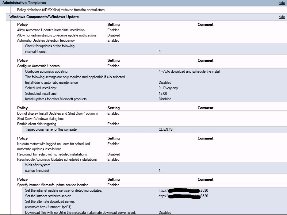

Maraun 12 Geschrieben 10. Januar 2018 Melden Geschrieben 10. Januar 2018 Hallo zusammen, wir nutzen Windows 10 Pro 1607 mit Surfaces und unseren zentralen WSUS im Netzwerk per GPO gesetzt. Auf dem WSUS haben wir Upgrades nicht angehkt, damit wir das Creators Update nicht bekommen. Jetzt haben aber 6 von 75 Surfaces das Creators Update installiert. Ein gpresult /h auf einem der Rechner zeigt mir, dass die Computer-GPO, in der der zentrale WSUS gesetzt wird, gezogen wird und aktiv ist. (set intranet microsoft update service location/ detecting updates / statistics server -> zeigt auf unseren internen wsus). WMI Filter Windows 10 zieht und funktioniert. Zugewiesen ist die GPO für alle authenticated Users. Kein alternativer Download-Server gesetzt, Download files with url in metadata -> disabled. Hat jemand vielleicht noch einen Tipp, warum oder wie das Creators Update auf diese Maschinen installiert werden konnte? Manuelle Installation durch den User schließe ich aus. Danke und Gruß Zitieren

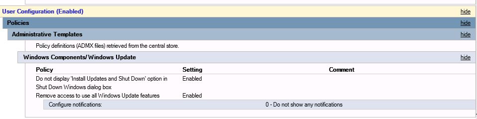

Sunny61 820 Geschrieben 10. Januar 2018 Melden Geschrieben 10. Januar 2018 Wie viele Einträge für den WSUS hast Du denn im GPO? Zwei oder drei? Wenn es zwei sind, ist es einer zu wenig. Als alternativen Downloadserver musst auch den WSUS angeben. Zeig doch einfach mal dein komplettes GPO, Benutzer und Computer, dann sehen wir weiter. Zitieren
Maraun 12 Geschrieben 10. Januar 2018 Autor Melden Geschrieben 10. Januar 2018 Wenn ich die Frage richtig verstehe, habe ich 3 Einträge im WSUS. Siehe Anhänge. Das ist die komplette WSUS GPO. Zitieren
Sunny61 820 Geschrieben 10. Januar 2018 Melden Geschrieben 10. Januar 2018 Im dritten Eintrag ebenfalls den WSUS setzen und die Einstellung aktivieren, die Norbert schon genannt hatte. Zitieren
Maraun 12 Geschrieben 10. Januar 2018 Autor Melden Geschrieben 10. Januar 2018 Okay, ist jetzt beides gesetzt.- Alternate download server - interner WSUS - Do not connect to any windows update internet locationsEven when Windows Update is configured to receive updates from an intranet update service, it will periodically retrieve information from the public Windows Update service to enable future connections to Windows Update, and other services like Microsoft Update or the Windows Store. Und diese beiden fehlenden Settings können vereinzelt zu dem Creators Update geführt haben? Zitieren
