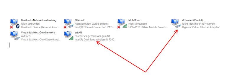

kappa 0 Geschrieben 23. Januar 2018 Autor Melden Geschrieben 23. Januar 2018 (bearbeitet) @testperson Kabel hab ich nicht. Damit würde es wohl gehen.....@kamikatze Die VMs sind nur mit zusätzlicher Netzwerkarte die auf die erstellte (gemeinsam genutzte) auf dem Host verweist. Meiner Meinung nach sollte das ja funktionieren weil ich brauch nur Internet mehr nicht. Ach ja was soll das VirtualBox Host only Network sein ? bearbeitet 23. Januar 2018 von kappa Zitieren
kappa 0 Geschrieben 23. Januar 2018 Autor Melden Geschrieben 23. Januar 2018 Der virtuelle switch sieht so aus Zitieren
Dukel 463 Geschrieben 23. Januar 2018 Melden Geschrieben 23. Januar 2018 Wie soll der Switch ins Internet kommen, wenn dieser nur intern ist? Intern ist hier im sinne von Hyper-V gemein, nicht von Internet und Intranet. Zitieren

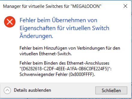

kappa 0 Geschrieben 23. Januar 2018 Autor Melden Geschrieben 23. Januar 2018 (bearbeitet) Das stand in der Beschreibung .....siehe Links oben. Hab mich auch gefragt. Bei Internen Netzwerk im Hyper V ist es ok aber Internet das auf der Hostws ist? Das ist ja eigentlich draussen. Doch warum ging es gestern und heute schon nicht mehr? Wenn ich den auf die angegebene Intelkarte lege gibt er eine Fehlermeldung raus bearbeitet 23. Januar 2018 von kappa Zitieren
kamikatze 84 Geschrieben 23. Januar 2018 Melden Geschrieben 23. Januar 2018 Lege einen neuen virtuellen Switch an mit dem obersten Punkt (Externes Netzwerk) und binde ihn an die WLAN-Karte - dann wird alles laufen. Den alten kannst du dann löschen Zitieren
mwiederkehr 390 Geschrieben 23. Januar 2018 Melden Geschrieben 23. Januar 2018 Habe das auf meinem Notebook gemäss dieser Anleitung konfiguriert: https://www.thomasmaurer.ch/2016/05/set-up-a-hyper-v-virtual-switch-using-a-nat-network/ Da der Hyper-V keine WLAN-Adapter unterstützt, muss man einen internen Switch erstellen und ein NAT einrichten. Zitieren

kappa 0 Geschrieben 23. Januar 2018 Autor Melden Geschrieben 23. Januar 2018 (bearbeitet) @mwiederkehr Danke eingerichtet und läuft .... nicht! Mit Powershell hat neue Netzwerkkarte erstellt mit 172 adresse auf Host. Hab IP bei WS in Hyper V gewechselt auf 172 aber nix! WLAN auf gemeinsam genutzt umgestellt (wollte IP wechseln hat jetzt 192er).....nix! bearbeitet 23. Januar 2018 von kappa Zitieren
