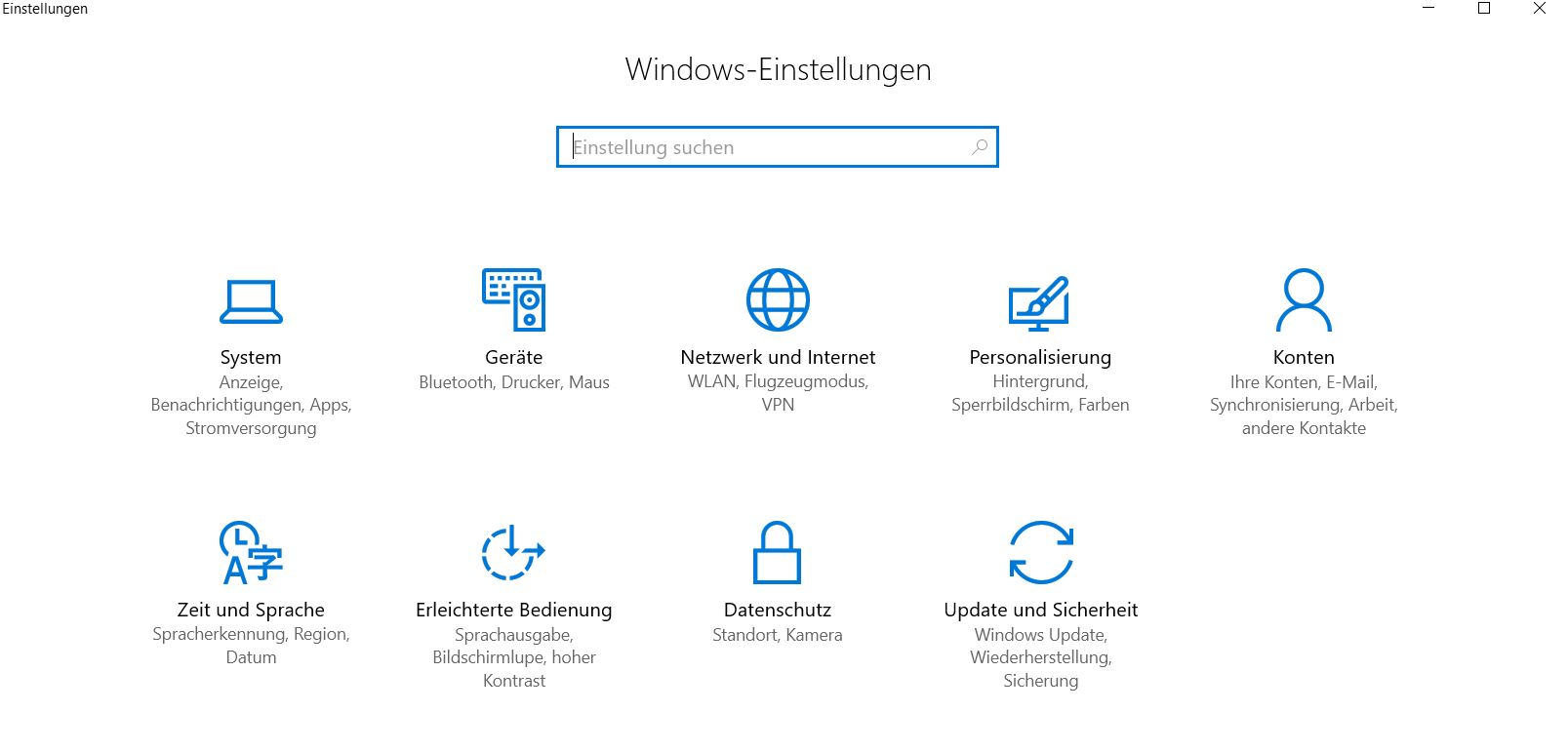

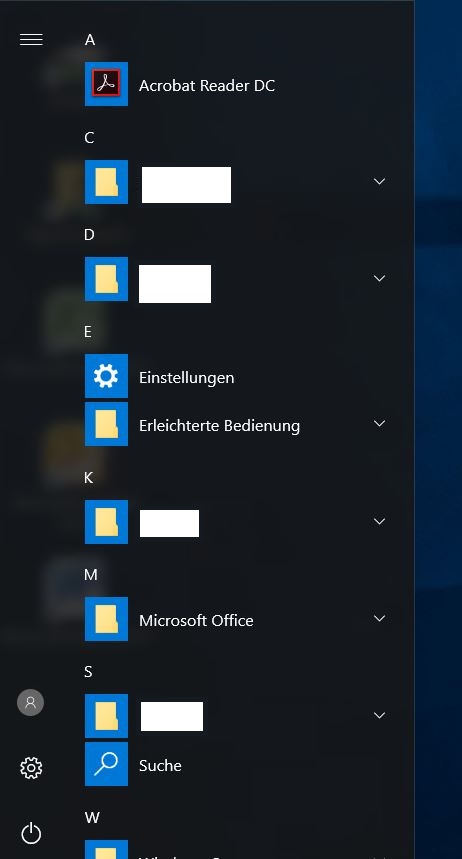

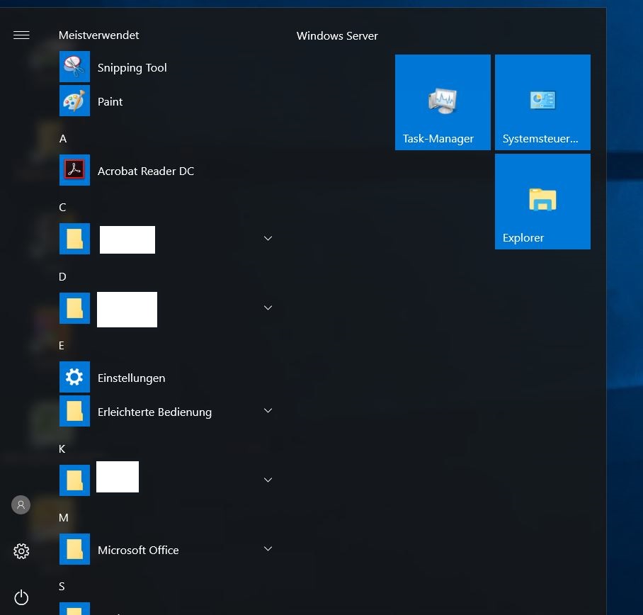

ejder178 12 Geschrieben 15. Februar 2018 Autor Melden Teilen Geschrieben 15. Februar 2018 Hallo und Danke nochmal für die Unterstützung. Ich habe es jetzt soweit angepasst. Alles nochmal neu angelegt! Funktioniert auch. Einige GPO/GPP´s sind auch angelegt. Ich habe noch zwei Sachen, was ich nicht umsetzten kann! 1. Ich möchte nicht, dass die User (außer Admin) die Window-Einstellung öffnen und alle Optionen anschauen/anpassen können. Es soll die Möglichkeit geben, dass z. B. die User nur auf Personalisierung zugreifen können! Hier gibt es eine Beschreibung, leider funktioniert es nicht! https://social.technet.microsoft.com/Forums/de-DE/b96cc58d-a6f5-4621-a35e-e9e230a45a99/disable-windows-10-settings-but-keep-some-control-panel-items?forum=win10itprosetup 2. Es wurde Servergespeichertes Profil (Roaming) aktiviert. Wenn sich jetzt z. B. User1 zum ersten mal auf dem RD-SH01 anmeldet, erhält er alle Verknüpfungen, Symbole etc. Meldet der User1 sich ab und wird dann vom Broker auf den zweiten RD-SH02 zugewiesen, sind zwar die Desktopverknüpfungen etc. zu sehen, aber das Startlayout (der rechte Abschnitt) und die Verknüpfungen "Meistverwendet" sind weg! Meldet sich der User1 auf dem RD-SH01 wieder an, ist das Startlayout wieder da. Wird dieser Bereicht nicht im AppData/Roaming/Mirosoft/ abgespeichert? Wird das Startlayout nur lokal gespeichert? Kann man dies anpassen, das es auch als Roaming mit abgespeichert wird und auf allen RDSH Servern mit synchonisiert wird? Vielen Dank. Zitieren Link zu diesem Kommentar
Gadget 37 Geschrieben 15. Februar 2018 Melden Teilen Geschrieben 15. Februar 2018 Hi ejder178, zu 1. das geht leider nur unter aktuelleren Windows 10 Builds aber nicht auf Windows Server 2016. Workaround: Entzug der NTFS-Rechte für User auf "C:\Windows\ImmersiveControlPanel\SystemSettings.exe" per GPO. Windows-Einstellungen/Sicherheitseinstellungen/Dateisystem (Admins explizite Rechte erteilen, Usern die Rechte entfernen). Nachteil User können auch Hintergrundbild und co. nicht ändern, jedoch ist der Zugriff auf das Update-Panel durch die User nicht tragbar für uns, daher sperren wir dies auf Session Hosts über den Workaround immer. zu 2. Hm naja mir kommt da der Gedanke warum User Profile Disks nicht zum tragen kamen in der Umgebung? Gruß Gadget Zitieren Link zu diesem Kommentar
