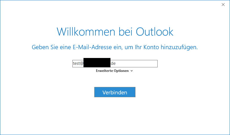

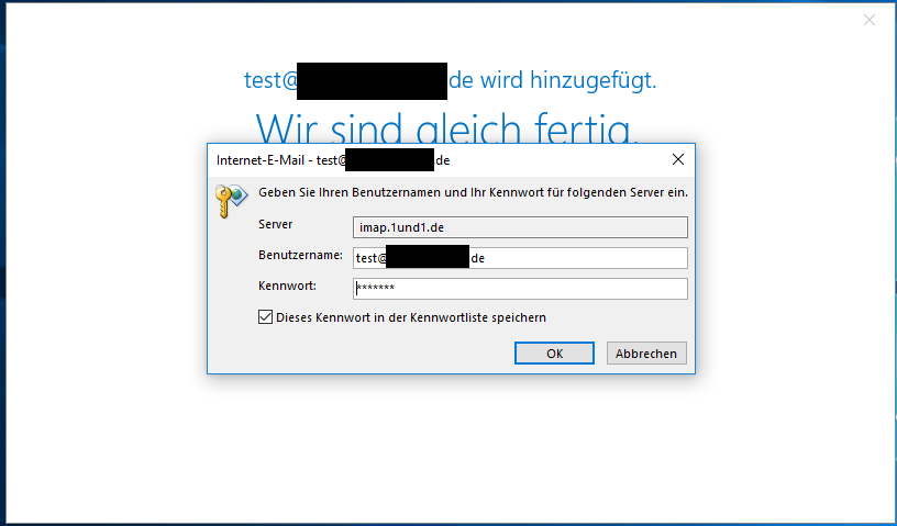

Back2Live 10 Geschrieben 21. Februar 2018 Melden Geschrieben 21. Februar 2018 (bearbeitet) Hallo, Installiert ist Exchange 2016cu8 auf 2012r2. Die Domain ist als Split-Domain konfiguriert. Die Autokonfiguration funktioniert mit Office 2013 Problemlos. Autodiscover URLs sind konfiguriert wie auch _autodiscover._tcp Einträge. Nun gibt es ein Problem mit Outlook 2016. Auf Win 10 ist Office 2016 installiert. Beim Erstaufruf von Outlook möchte dieses nun Konfigurieren. Es kommt aber zu einer Passwort abfrage, das Passwort wird nun eingegeben und es kommt zu einem Fehler. In dem Fenster steht nun das sich Outlook nun per imap auf imap.1und1.de verbinden möchte. Meine Domain ist bei 1und1 registriert. Dort sind auch _autodiscover._tcp bzw. die Subdomain autodiscover wie auch die MX records richtig gesetzt. Nun ist es ja so das es zu einer Anfrage nach extern ja gar nicht kommen dürfte da der interne DNS Server diese Einträge ja schon passend auf interne IPs auflöst. Auf FrankysWeb im PDF habe ich nun gesehen das Outlook 2016 Office 365 priorisiert nun habe ich per Registry abgeschalten: Set-ItemProperty -Path "HKCU:\Software\Microsoft\Office\16.0\Outlook\AutoDiscover" -Name "ExcludeExplicitO365Endpoint" -Value 1 -Type DWORD Das macht aber keinen Unterschied. Ich versuche jetzt in einem Wireshark mitschnitt zu finden wo er die Adresse imap.1und1.de herbekommt konnte aber bisher nur die DNS anfrage an meinen DNS danach finden. Woher kann das verhalten sonst noch kommen? viele Grüße Andi Zur Verdeutlichung noch ein paar Screenshots, es geht um den Outlook Einrichtungs Assistenten, das automatische Hinzufügen des Kontos über die Systemsteuerung - Mails funktioniert jedoch Das einrichten über die Systemsteuerung klappt problemlos automatisch. bearbeitet 21. Februar 2018 von Back2Live Zitieren

Back2Live 10 Geschrieben 22. Februar 2018 Autor Melden Geschrieben 22. Februar 2018 Nach etwas experimentieren schaue es so aus als ob der Assistent versucht um welche Art Postfach es sich handelt, scheinbar schlägt diese Erkennung fehl bzw. erkennt den imap typ. Natürlich ist im Exchange nicht der 1und1 imap Server hinterlegt. Wenn der Assistent keine Typ erkennen täte, würde das Auswahlfenter erscheinen: Scheinbar wird aber imap erkannt und die 1und1 Server verwendet. Wie versucht nun der Assistent den Kontotypen zu erkennen? Zitieren
