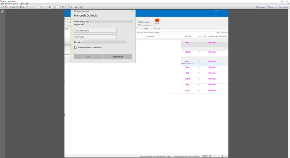

igwadmin 0 Geschrieben 26. Februar 2018 Melden Geschrieben 26. Februar 2018 Hallo Miteinander, wir haben bei uns ein Problem in der Firma mit Exchange 2016 und Outlook (2013,2016), manchmal kommt bei einigen Usern beim Start von Outlook eine Passwort abfrage (siehe Foto Anhang). Komisch ist das unten verbunden steht aber die Abfrage kommt, auch verschwindet das verbunden nach 2 mi und es steht getrennt da. Gibt man den Usernamen ein geht es. Wie bekomme ich raus warum das so ist bzw. kann mir das einer erklären? Das haben nicht alle User , was auch merkwürdig ist. General für mich mal die Frage wie erfolgt die Authentifizierung bei Exchange, ist das Kerberos (da ja AD) oder NTLM? Ich hoffe ihr könnt mir helfen. Grüße Marcel Zitieren

gelöscht 0 Geschrieben 26. Februar 2018 Melden Geschrieben 26. Februar 2018 vor 9 Stunden schrieb igwadmin: General für mich mal die Frage wie erfolgt die Authentifizierung bei Exchange, ist das Kerberos (da ja AD) oder NTLM? Beides, Kerberos oder NTLM kann zuftreffend sein. Wenn es nur ein Server is und sich die Cients auf den Server FQDN verbinden (default), dann sollte das Kerberos sein. Dazu müsstest Du aber in das entsprechende HTTP Proxy Log schauen, da steht das Auth Protokoll drin. Ansonsten: was passiert wenn Du bei dem Popup auf abrechen drückst? Bleibt Outlook verbunden oder wird die Verbindung zu Store getrennt? Bleibt die Verbindung bestehen könnte es eher an Autodiscover, EWS oder OAB liegen. Wir sie getrennt eher Outlook Anywhere bzw. MAPI/HTTP. ASR Zitieren

igwadmin 0 Geschrieben 27. Februar 2018 Autor Melden Geschrieben 27. Februar 2018 Morgen miteinander, also das Outlook ist eine Click to run Version. Wenn ich beim Popup auf abbrechen klicke ist die Verbindung nach ca. 5 sek. weg. Grüße Zitieren
