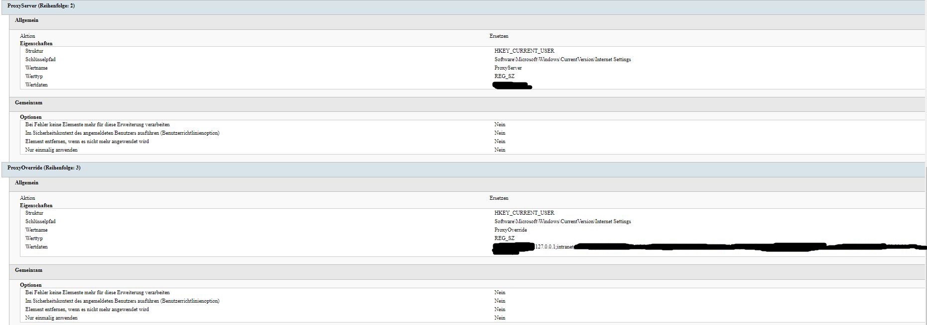

Bochit 0 Geschrieben 16. März 2018 Melden Geschrieben 16. März 2018 Hallo zusammen, wir nutzen einen Proxy und haben seit zwei Tagen das Problem, das der Haken in den Proxyeinstellungen "Proxyserver nicht für interne Adressen (Intranet) verwenden" immer rausfliegt. Gefühlt nach den 90 Minuten in der die GPO immer angewendet werden. Ich lasse per GPO die Proxyeinträge hinterlegen und dies funktionierte bis vor zwei Tagen auch Problemlos. Nun können die User die SAP Server halt nicht mehr erreichen, da der Haken fehlt und er versucht diese durch den Proxy zu erreichen. Hat jemand eine Idee woher dieses Problem auf einmal kommt? Da ich die Proxyeinstellungen durch die GPO verteile, sollte er doch automatisch auch den Haken setzen, da er die Ausnahmenliste nach wie vor korrekt befüllt. - Windows 2008R2 Domänenstruktur - Windows 10 Clients - Die ADM bzw. ADMX Dateien für Windows 10 sind in der GPO integriert Zitieren

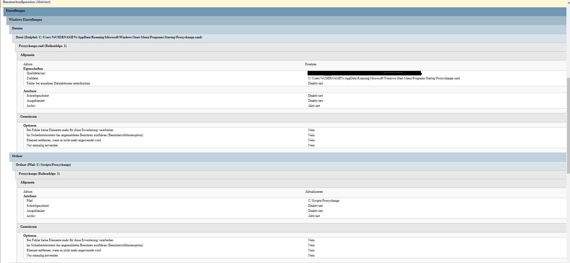

Bochit 0 Geschrieben 16. März 2018 Autor Melden Geschrieben 16. März 2018 Ich bearbeite Sie auf dem 2008R2 DC. Dort gebe ich per REG die entsprechenden Daten mit. Ob HTTP , Secure etc. deklariere ich dort aber nicht. Anbei ein Screenshot der GPO: Bis vor zwei Tagen lief es problemlos. Aus meiner Sicht müsste es ein Update gewesen sein. Aber ich wüsste auch nicht mit welchem Reg ich den Haken aktiv setze. Zitieren
testperson 1.785 Geschrieben 16. März 2018 Melden Geschrieben 16. März 2018 Hi, wozu die Proxychange.cmd und warum der Rest per GPP Reg? Und was macht die Proxychange.cmd? Generell solltest du dir auf einem Win10 Rechner die RSAT Tools (für die Gruppenrichtlinienverwaltung) installieren und die GPOs von dort bearbeiten. Die Proxy-Konfiguration kannst du dann in den GPP Internet Einstellungen machen. Gruß Jan Zitieren

Bochit 0 Geschrieben 16. März 2018 Autor Melden Geschrieben 16. März 2018 (bearbeitet) Hallo zusammen, warum auch immer war im REG das <local> nicht mehr hinterlegt. Beim Wert "ProxyOverride" muss in der Ausnahmenliste auch " <local>" hinterlegt werden. Also z.B. <local>;192.168.2.100;webserver;192.168.2.150 Der Eintrag <local> sorgt dafür, das der Haken gesetzt wird..... bearbeitet 16. März 2018 von Bochit Zitieren
