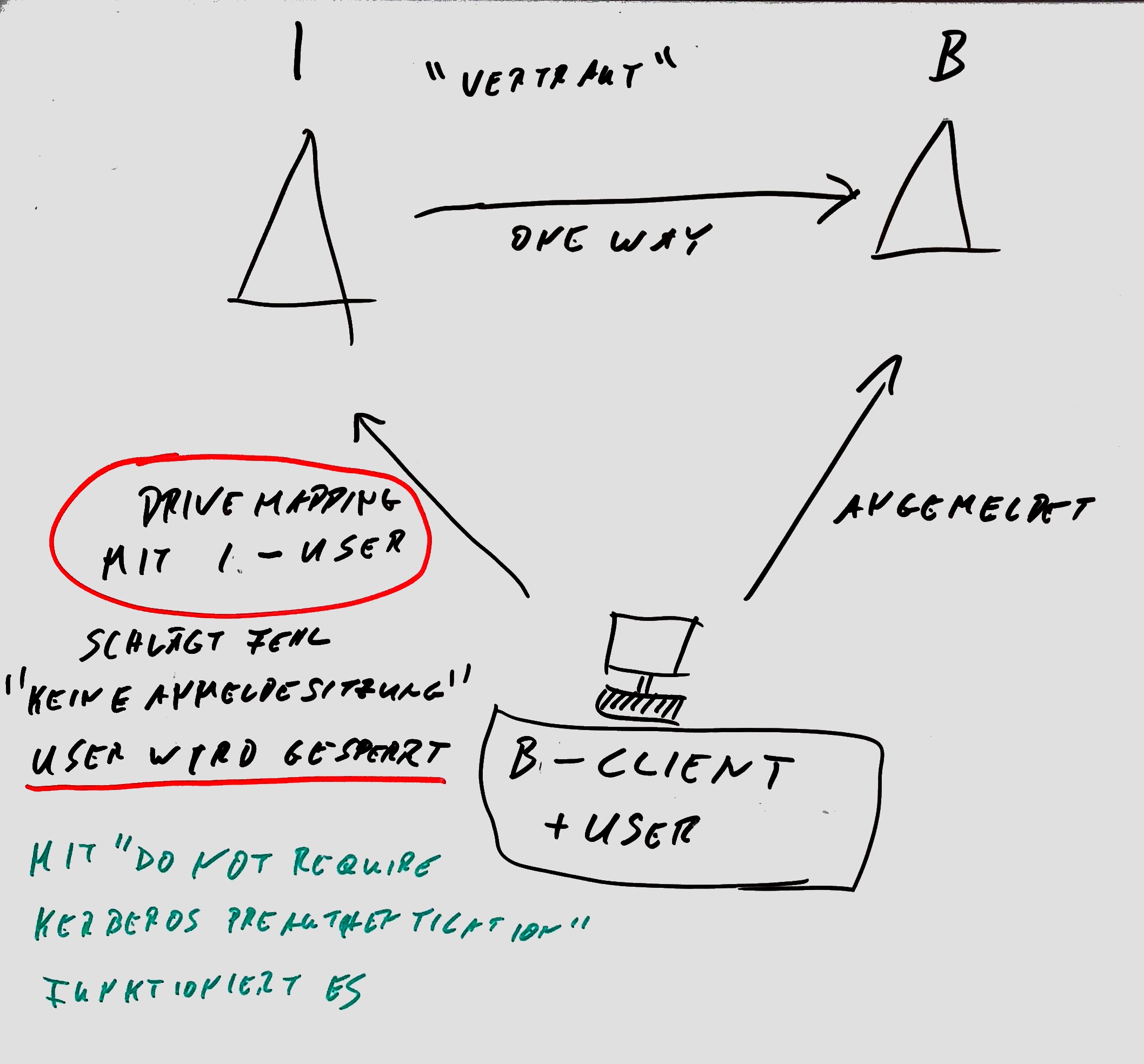

Kinnetik 0 Geschrieben 20. März 2018 Melden Geschrieben 20. März 2018 (bearbeitet) Hallo zusammen, ich habe im Anhang einmal mein Problem skizziert. Und zwar habe ich zwei Domains, I und B. Diese sind per One-Way getrustet, also Domain I vertraut Domain B. Mein Client ist in Domain B und wird mit einem User aus Domain B verwendet. Jetzt sollen die Clients aus Domain B aber Laufwerke mit Credentials aus Domain I verbinden. Das funktioniert aber nicht, per Net Use bekomme ich die Meldung, "Eine angegebene Anmeldesitzung ist nicht vorhanden. Sie wurde gegebenenfalls beendet.", dann ist der User aus I gesperrt. Wenn ich im Userobjekt bei I den Haken setzte bei "Do not require Kerberos Preauthentication" funktioniert es. Aus einem NetMon habe ich das bekommen Name Value Bit Offset Bit Length Type Etype ( aes256-cts-hmac-sha1-96 (18) rc4-hmac (23) Unknown Encryption Type(-133) Unknown Encryption Type(-128) rc4-hmac-exp (24) Unknown Encryption Type(-135) ) 1912 192 ArrayValue`1 Hat jemand von euch eventuell eine Idee, wie ich das Problem weiter angehen könnte ? Vielen Dank für eure Hilfe bearbeitet 20. März 2018 von Kinnetik Zitieren

Kinnetik 0 Geschrieben 20. März 2018 Autor Melden Geschrieben 20. März 2018 Wir haben auch noch eine dritte Domain A, die hat auch keinen beidseitigen Trust, dort funktioniert es aber... Zitieren
Tektronix 21 Geschrieben 20. März 2018 Melden Geschrieben 20. März 2018 Alle auf der selben Funktionsebene? Zitieren
Tektronix 21 Geschrieben 20. März 2018 Melden Geschrieben 20. März 2018 Hallo, hast Du Eventlogeinträge Event Id 4771: Fehlercodes Zitieren
Kinnetik 0 Geschrieben 23. März 2018 Autor Melden Geschrieben 23. März 2018 Hey, ja es sind 4771 Fehler da. Hauptsächlich 0x18, aber das Kennwort ist definitiv nicht falsch. Es wurden auch andere User mit anderen Kennwörtern versucht. 0x18 Pre-authentication information was invalid Usually means bad password Mir gehen leider die Ideen aus, was es noch sein könnte. Es muss ja mit Kerberos zu tun haben, wenn ich die Option im User deaktiviere funktioniert es ja, aber das ist keine Lösung. Vielleicht noch der Hinweis, wir greifen auf ein DFS zu. Aber auch die Anmeldung direkt an den Namespace Servern geht nicht. Zitieren
Tektronix 21 Geschrieben 23. März 2018 Melden Geschrieben 23. März 2018 Hallo, es könnte noch an verschiedenen authentifizierungsprotokollen liegen. Die verstehen sich einfach nur ncht. Zitieren
