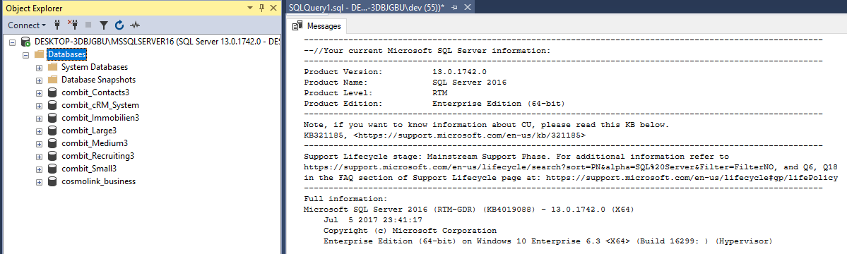

DerFrank 15 Geschrieben 21. März 2018 Melden Geschrieben 21. März 2018 (bearbeitet) Hi ranttanplan Zitat Hat wer Bock das mal bei sich zu testen? Ich kann Combit nicht auf einen schon bestehenden Server installieren. ja, werde ich mal machen... ich sage dann gleich bescheid .... .... so... wie versprochen, hab das mal getestet und es lässt sich auf einen bestehenden SQL-Server installieren. Um mein System nicht zu belasten habe ich meine VM-Umgebung verwendet... Habe dafür eine Bennante Instanz MSSQLSERVER2016 erstellt und die CRM Software Installation gestartet. Alles ohne problems... Anbei ein ScreenShoot auf was diese CRM Software installiert wurde. Hast du mal in den Eventlogs geschaut ob da etwas zu sehen ist ?? Was ist das für ein Windows , was du da verwendest? vg DerFrank bearbeitet 21. März 2018 von DerFrank bild gelöscht Zitieren
Ranttanplan 0 Geschrieben 21. März 2018 Autor Melden Geschrieben 21. März 2018 (bearbeitet) Hallo DerFrank. Vielen Dank für die Mühen! :) Ich habe mir zu Hause nur schnell eine SSD mit einem nackten Windows 10 aufgesetzt. Ich habe gerade nochmal alles Platt gemacht. Dann den SQL mit einer benannten Instanz installiert. Jetzt geht auch Combit darin zu installieren. Hab jetzt einfach Windows Authentifizierung verwendet. Ich hatte mit einer alten Version auch schon mal das Problem, dass ich in eine schon bestehende SQL Instanz installieren wollte. Da hing sich Combit auch immer beim Auswählen vom SQL Server auf. Damals war es die Plattform Windows Server 2008 R2. Warum es zu den Hängern kommt, kann ich jetzt gar nicht mehr nachvollziehen. Das ist vermutlich dann der Fall, wenn ich Combit schon mal mit dem Express SQL installiert hatte. Auf die nackte Installation geht's jetzt. Ich wird jetzt mal testen, was mir die Combit Installation noch so alles an Benutzer anliegt. bearbeitet 21. März 2018 von Ranttanplan Zitieren
