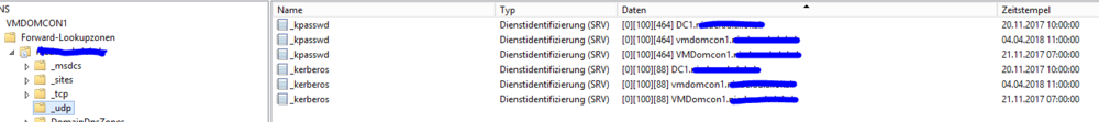

Marco31 36 Geschrieben 4. April 2018 Autor Melden Geschrieben 4. April 2018 Wenn's denn so einfach wäre... Ich lösche die Einträge, aktualisiere die Anzeige und, schwupps, sind die Einträge wieder da als hätte ich die nie gelöscht... Ich habe nur das hier bisher gefunden: https://support.microsoft.com/en-us/help/2749240/you-cannot-delete-dns-ptr-records-that-were-created-in-windows-2003 Da geht's aber um PTR-Einträge, ich habe das Problem bei den SRV Einträgen in der Forward Lookup Zone. Zitieren
NorbertFe 2.189 Geschrieben 4. April 2018 Melden Geschrieben 4. April 2018 Wieviele DCs hast du? Stehen die in der Zone alle als Nameserver drin? Stehen dort evtl. noch alte Server? Welche Einträge hast du denn gelöscht? Alle? Zitieren
Marco31 36 Geschrieben 4. April 2018 Autor Melden Geschrieben 4. April 2018 Ich hatte zwei, jetzt nach der Herunterstufung nur noch den einen. Als Nameserver steht nur noch der aktuelle DC drin. Ich hatte alle SRV-Einträge gelöscht, die auf den alten DC verweisen und die Einträge mit 2017er Zeitstempel des aktuellen DC. Und wie gesagt, ich lösche die und die sind sofort wieder da... Die HOST und NS Einträge sind alle ok, die gibt's nur für den aktuellen DC. Zitieren
Nobbyaushb 1.531 Geschrieben 4. April 2018 Melden Geschrieben 4. April 2018 Ist die Dose denn noch an? Zitieren
Marco31 36 Geschrieben 4. April 2018 Autor Melden Geschrieben 4. April 2018 Die alte Dose die herabgestuft wurde? Nee, die ist schon sozusagen "entsorgt" (aus der Domäne raus und neu installiert). Hier mal ein Screenshot der Misere; DC1 ist der alte Server, vmdomcon1 der aktuelle Server. Und der mit aktuellem und 2017er Zeitstempel... Zitieren
NorbertFe 2.189 Geschrieben 4. April 2018 Melden Geschrieben 4. April 2018 Lösch doch einfach mal ALLE. Zitieren
