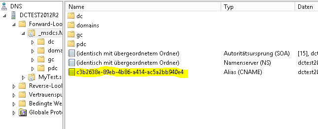

Tektronix 21 Geschrieben 5. April 2018 Melden Geschrieben 5. April 2018 Hallo, Du solltest eventuell mal eine Metadaten cleanup anhand der Server GUID durchführen. Die GUID findest Du im DNS unter _msdcs.Domänenname. Zitieren
