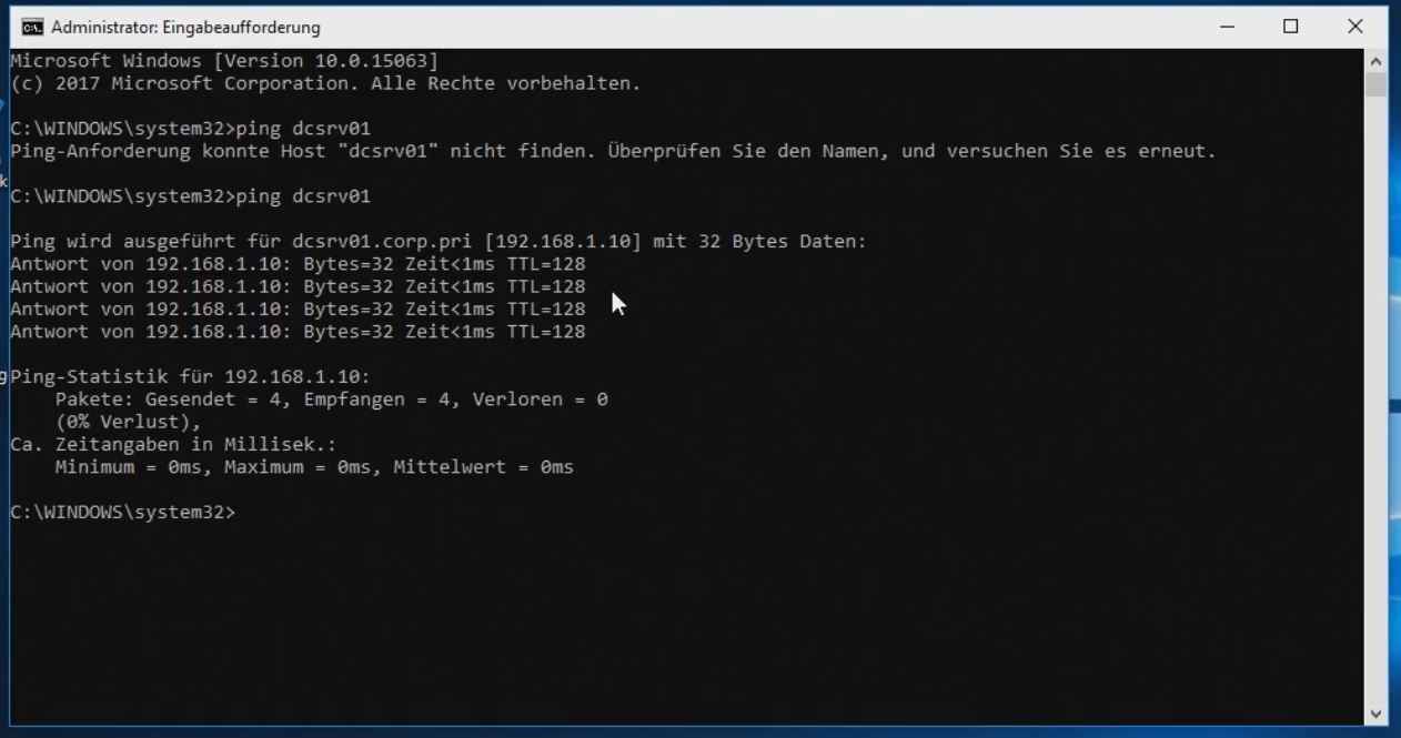

Gib mal nen link in dem ein Ping ipv4 durch den Tunnel gezeigt wird.
Ein öffentlich abrufbares Video habe ich auf die Schnelle nicht gefunden. Ich habe aber das Videotrainig von Video2Brain, in dem das alles dargestellt wird.
Der Mensch arbeitet da zwar mit virtuellen Maschinen, vielleicht macht das einen Unterschied, aber der pingt den Server einfach mit Namen an und bekommt das hier:
Kann ich mir nicht vorstellen, dass das korrekt ist. Ein Ping auf den Namen durch den da Tunnel liefert afaik immer die ipv6 Adresse zurück die der da Server im einfachsten Fall vergibt.

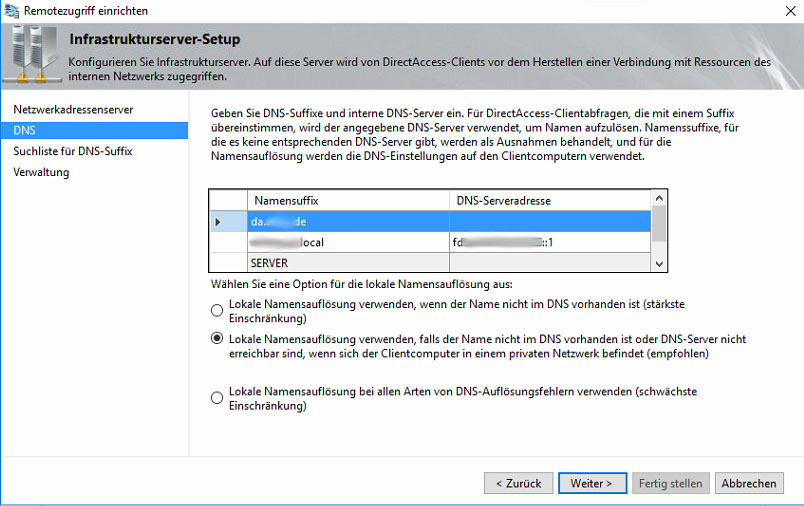

Am 5/15/2018 um 22:43 schrieb tesso:
nrpt wurde konfiguriert?
Hi,
sorry, war ein paar Tage verhindert.
Naja, was ich halt im guten Glauben, das wäre ausreichend, gemacht habe, ist in diesem Schritt die externe Domain mit anzugeben:
bearbeitet von TMP2k1
